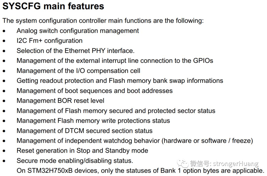

细心的朋友会发现除STM32F1外的MCU,像F0、F2、F3···L4,甚至最新的H7这些芯片里面都有这个一个控制器:系统配置控制器 (SYSCFG)。
这个SYSCFG控制器的功能因芯片不同,功能也不同。比如F4系统配置控制器主要用于管理对可执行代码的存储区域的地址重映射、选择以太网 PHY 接口以及管理 GPIO 的外部中断线连接。
像H7的功能就更多了:
很多人经常看见别人代码中开启AFIO时钟、SYSCFG时钟,但自己却不知道究竟什么时候开启,什么时候不开启。那么,只需要看一下手册就行了。
如果你不知道何时开启,使用STM32CubeMX配置生成初始化代码查看一下就知道啦。
