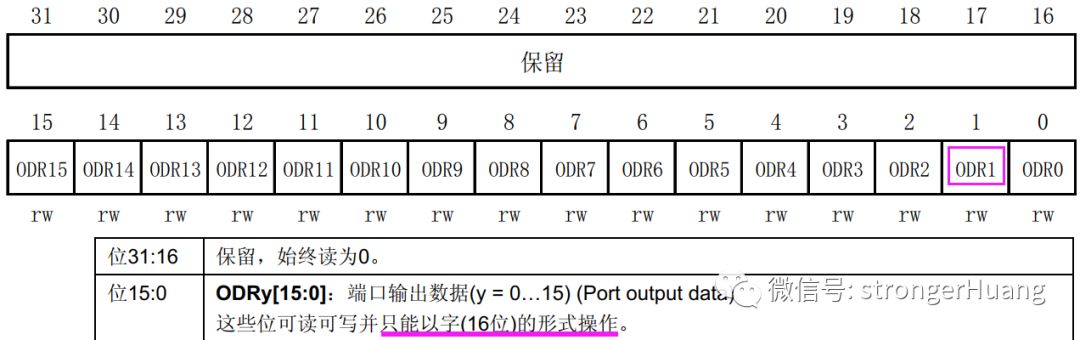

Bit-banding简称位带,有人也叫位段。支持位带操作后,可以使用普通的加载/存储指令来对单一的比特进行读写。
很多朋友是从学习51单片机过来的,都知道P1.1这个引脚可以单独控制,我们操作的这个引脚就是一个Bit位。
我们都知道在STM32中不能直接操作寄存器的某一个Bit位,比如单独控制PA端口输出数据寄存器中的ODR1,如下图:
STM32F1内核Cortex-M3早就考虑到了这个问题,为了能达到直接操作ODR1这类Bit位,就在内核中开辟了一块地址区域(位带别名):可以将ODR1这类Bit位(位带区)映射到位带别名区域对应的地址,只需要操作映射后的地址,就可以实现操作这个ODR1位了。
简单来说就是映射操作,只是这个映射操作有许多约定要遵循。
