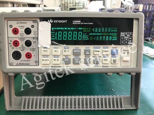

近日我维修中心收到客户送来的是德U3606B万用表直流电源二合一源表。客户描述故障不能开机,我立即组织工程师进行检修。

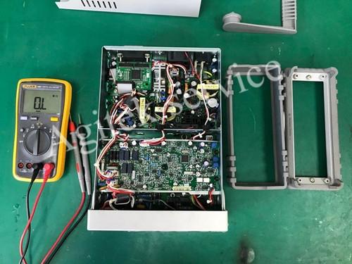

工程师拿到仪器后首先闻到一股焦糊味,初步判断为电源板控制部分损坏。随即进行拆机,明显闻到焦糊味不能贸然上电,否则会更加严重的损伤仪器本身。

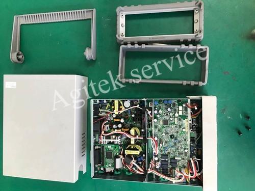

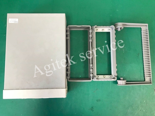

拆下把手,保护套,后盖上的两个螺丝。
打开外壳,发现电源部分损坏。随即更换损坏器件。

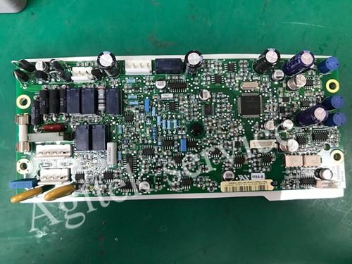

然后对仪器主电源部分、控制板、显示面板进行检测。又发现控制板损坏。随即对控制板损坏器件进行更换。
更换好器件之后进行检测。没有问题后进行安装测试。
安装顺序和拆机顺序相反。(注意后盖两个螺丝极容易损坏后盖)

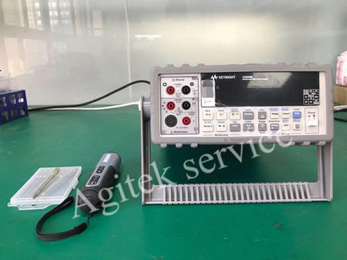

安装完毕后进行测试。
开机正常,正在开机自检。
然后我们对其指标参数进行一个大概的检测。用校准源输出一个10V的直流电,测到9.9988然后检测交流电。
我们一个用校准源输出一个100V 1KHZ的电压然后根据手册得知在指标范围内。下来会根据指标进行详细的检测。
