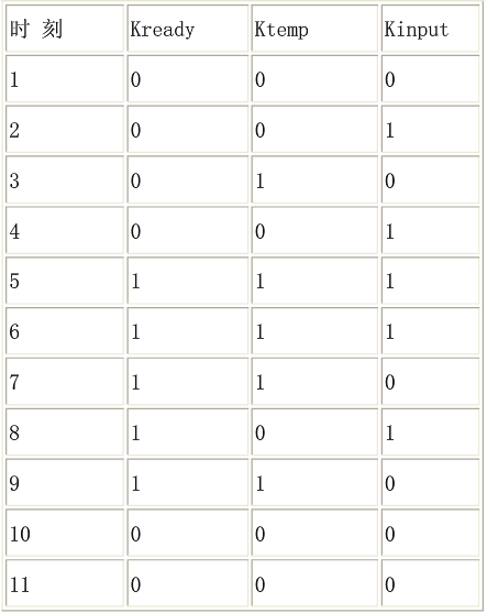

设置3个变量Kready、Ktemp和Kinput,并设置定时中断周期为20ms。在定时中断服务程序中读取按键,并把读取的数据存于变量Kinput中。变量Kready中是所需要的稳定的按键信息;Ktemp是中间变量,它的值是上一次的Kinput。
根据当前按键的状态,考虑到Kready中是20ms抖动后的有效键信息,则Kready、Ktemp和Kinput之间,在不同时刻的状态关系如表1所列
时刻1为没有键按下的初始状态;时刻2的Kinput为1,但时刻3的Kinput又变为0,说明时刻2的Kinput为1并不是有键按下,可能只是干扰,所以Kreqdy为0;时刻4同时刻2的情况类似,但是时刻4和时刻5时Kinput都为1,说明有按键按下,在时刻5时Kready为1;虽然时刻7时Kinput为0,但时刻5、6、8时Kinput都为1,说明按键一直按下,只不过有干扰,Kready保持为1;时刻9、10连续两个时刻Kinput为0,表示按键抬起,时刻10时Kready为0。
通过分析可以看出,Kready中是消除了抖动并在一定程度上排除了干扰的有效按键信息。从按键按下到Kready为1,最长时间约为40ms,
最短约为20ms。其时间长短取决于键按下时处于定时中断周期的所在时刻。如果按键一直按下,则有效键信息以20ms的间隔重复输出。

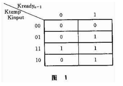

仔细分析表1,还可知道当前时刻Kready的值不但与Ktemp和Kinput有关,还与Kready前一时刻的值有关。我们把Keady的当前时刻记作Kreadyn,作为因变量;前一时刻记作Kreadyn-1,并和Ktemp、Kinput一起作为自变量,依照表1绘出卡诺图如图1所示。
表达式(1)就是由图1的卡诺图得出的最简逻辑表达式。

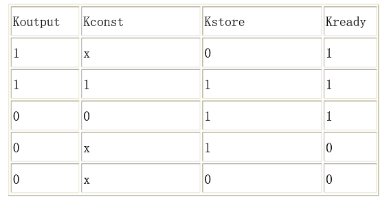

表达式(1)中的Kready提供的是间隔20ms的重复键信息;有的地址不需要重复键值,按一次键获得一次键值就够了;而有的应用系统则两种键值都要有,比如电视监控系统的控制键盘中对镜头云台的控制需要重复键值,其他命令键则不需要。为了满足这种要求,就要对表达式(1)进行扩展。为此,引入了另外两个变量和1个常量。它们分别是Koutput、Kstore和Kconst。Koutput作为最终的键信息输出;Kstore作为中间变量用作保存上一次去抖动后的键信息;Kconst是常量,它的值需要先给定;0对应非重复键,1则对应重复键。
表露Koutput、Kconst、Kstore和Kready之间关系的真值表如表2所列。

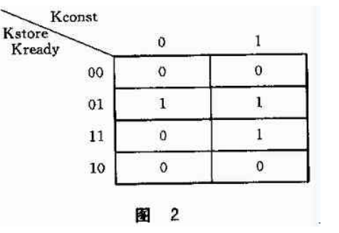

由图2获得了如下最简逻辑表达式,作为表达式(1)的扩展
Kstore中是上一次的Kready,所以
Kstroe=Kready (4)
根据表2绘出的卡诺图如图2所示。
表达式(3)是1个包含了表达式(1)的通用逻辑表达式。它用于既有重复键输出也有非重复键输出的系统中。对于只有重复键输出的系统,Kconst全为1,则Koutput=Kready,所以只用表达式(1)就可以了。
