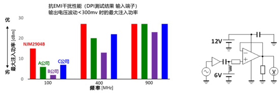

●运用国际电工委员会IEC制定的 62132-4, ED-5008 通用标准DPI测试方法的测试结果
测试结果显示了输出电压波动在小于300mV时,最大注入功率越大,抗EMI干扰性能越强。

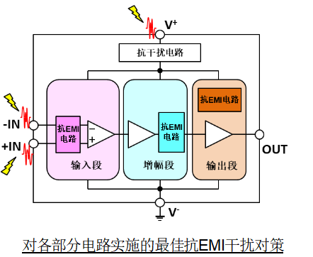

①除了输入端子之外,也增强了电源端子的抗EMI干扰性能
运算放大器的EMI干扰一般是从抗EMI干扰性能比较薄弱的输入端子侵入,所以大多只对输入端子实施EMI抗干扰对策。但是,考虑到叠加在线束上的干扰噪声会从放大器的电源端子侵入,所以至此的干扰对策还不算完全。
新日本无线彻底分析了运算放大器内部各部分电路的EMI侵入路径和对电路工作的影响以及出现故障的机理,对各部分电路实施了最佳的EMI抗干扰对策。于是,不光对输入端子,对电源端子的抗EMI干扰性能也成功的提高到了业界顶级水准。
因为该产品是对IC内部电路实施的抗干扰对策,所以很少受到芯片版图设计和封装条件的影响,能够提供稳定的抗EMI干扰性能,从而降低了噪声干扰测试后再从头开始设计的风险。

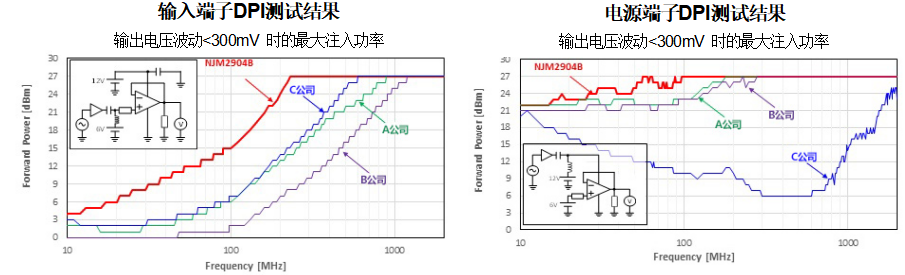

【基于IEC 62132-4, ED-5008 测试标准的DPI测试结果】
image.png?imageView2/2/w/550
输入端子和电源端子都有达到业界顶级水准的抗EMI干扰性能。电源端子即使在没有旁通电容的严峻条件下,也能确保有强抗EMI干扰性能。本测试设定的注入功率最大上限为27dBm。

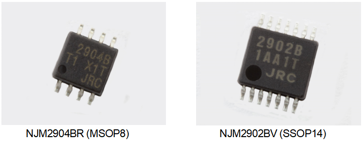

【产品外观图】
