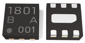

新日本无线最新开发了一款面向车载应用的超宽带SPDT射频开关NJG1801BKGC-A,已经正式进入量产阶段。该射频产品符合AEC-Q100等各种汽车电子认证标准。
【概要】
近年,汽车电子遥控钥匙RKE(Remote Keyless Entry)应用已不光再使用以往的Sub-GHz频段(即频率为1GHz以下,27MHz~960MHz),而是进一步在探讨利用面向下一代Smart Car Access的2.4GHz频段的低功耗蓝牙BLE(Bluetooth Low Energy)或者利用到8.5GHz频段的超宽带UWB(Ultra Wide Band)升级新的安保系统。
在汽车电子部件的实装工程上,为了获得结实的焊接实装及导入自动目视检查装置,往往要求芯片引线间距要0.5 mm以上,并且要有Wettable Flank*封装结构。
符合车载规格AEC-Q100标准是必须的,除此之外,要实装的地方有的是强高温,所以对芯片都会要求耐温125℃。
为了满足这些苛刻的要求,于是我们就开发了符合AEC-Q100 Grade1汽车电子认证标准 (工作温度在-40 ~ +125℃)的超宽带SPDT射频开关NJG1801BKGC-A。
NJG1801BKGC-A在Sub-GHz到8.5GHz之间非常宽的频率范围内具有良好特性,并且封装的引线间距是0.5mm且是Wettable Flank*封装结构,所以既方便使用又便于导入自动外观检查装置。
NJG1801BKGC-A符合AEC-Q100 Grade1汽车电子认证标准,并且通过了德国汽车工业联合会 (VDA)制定的汽车工业质量标准过程审核VDA6.3的要求。甚至根据客户要求也可提交生产件批准程序PPAP文件。
*Wettable Flank成型技术:封装的引线框架侧面进行电镀加工的技术
【产品特点】
■宽带工作
本产品在0.3GHz ~ 8.5GHz之间的宽频率范围内具有0.35 ~ 0.6dB的插入损耗、18 ~ 28dB的隔离度等良好特性。
由于这些特性,本产品不光用于汽车电子遥控钥匙RKE相关应用,还可用于2.4GHz频段以及5GHz频段的WiFi应用。
■具有用于车载应用的0.5mm引线间距和Wettable Flank封装结构
在车载应用方面,对芯片强烈要求0.5mm引线间距和Wettable Flank封装结构,本产品已经具备,这样就可以实现结实的焊接实装和导入自动外观检查装置。
■宽工作温度范围,符合车载规格
符合AEC-Q100  Grade1(-40 ~ 125℃)汽车电子认证标准。
例如,常配有RKE功能的车身控制模块BCM(Body Control Module)具有各种功能,这样处理器周边部件往往会发热甚至产生高温。本产品的工作温度可达125℃,所以应用范围会更广。
本产品也通过了VDA6.3审核要求,还可提交PPAP文件。
【产品性能】
切换电压 3.0 V typ.
低消耗电流 5.0 μA typ.
低插入损耗 0.35 dB @ f = 0.3 to 2.5 GHz
                0.45 dB @ f = 4.9 to 5.9 GHz
                0.60 dB @ f = 8.5 GHz
高隔离度 28dB @ f = 0.3 to 2.5 GHz
27dB @ f = 4.9 to 5.9 GHz
18dB @ f = 8.5 GHz
高P1dB +31 dBm typ. @ f = 0.3 GHz, 2.5 GHz, 5.9 GHz
封装 ESON6-GC 1.6 x 1.6 x 0.78 mm (typ.), 引线间距0.5 mm
工作温度范围  -40 to 125℃
符合RoHS 标准、无卤化物、MSL1
【产品外观图】
image.png?imageView2/2/w/550
【应用】
・车载RKE用途
・BLE, UWB用途
・WLAN用途
・其他通用射频开关用途
