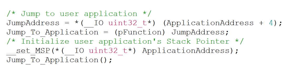

上一篇文章《STM32 IAP应用编程几个要点》讲述的内容很多朋友都了解过,也都使用过ST官网提供的代码。但使用过的人有许多都没有深入了解,仅仅只是把代码下载到板卡中跑了一下而已(因为代码完全可以使用)。所以,很少有人研究其中细节的问题。
先看一下上图中四行跳转代码,接下来将围绕这四行代码拓展相关的内容。
2STM32是如何实现程序跳转的?
上图四行代码中有几个定义没有贴出来,下面一并贴出来:
#define ApplicationAddress 0x8003000
typedef  void (*pFunction)(void);
pFunction Jump_To_Application;
uint32_t JumpAddress;
ApplicationAddress为0x8003000,代表应用程序起始地址为0x8003000。
1.JumpAddress = *(__IO uint32_t*) (ApplicationAddress + 4);
JumpAddress代表跳转地址,基于应用程序起始地址偏移4(这个偏移4下面章节讲述)。这个地址就是应用程序的复位地址,你可以理解为程序跳转到了应用程序复位的地址。
2.Jump_To_Application = (pFunction) JumpAddress;
将跳转地址JumpAddress强制转换pFunction类型,你可以理解为编译器将其编译成一个函数。
3.__set_MSP(*(__IO uint32_t*) ApplicationAddress);
这里是将把应用程序起始地址设为栈顶指针(__set_MSP下面章节讲述)。
4.Jump_To_Application();
设置PC指针为复位地址,你可以理解为跳转到应用程序的函数。
这里是讲述的大概内容,细节内容请往下看,看完下面细节再回来看本节内容。
