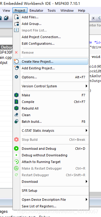

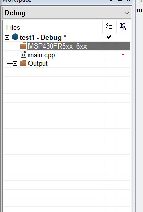

建立一个工程
1.新建工程

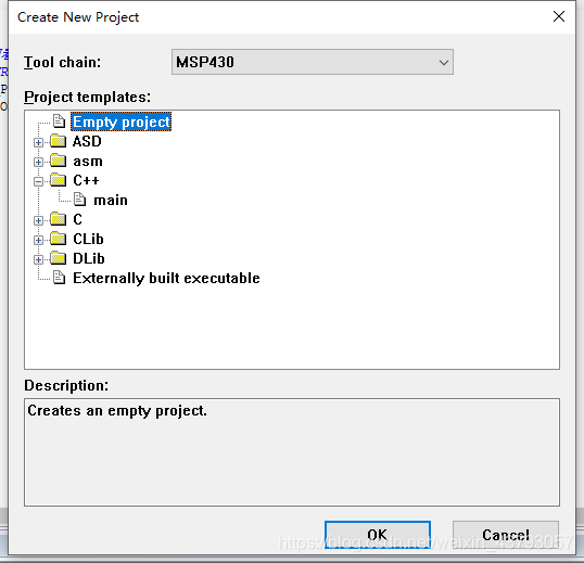

在这里插入图片描述
2.可选择C++或者C或者Empty project,区别在于选择c或c++会生成mian.c或main.cpp
在这里插入图片描述

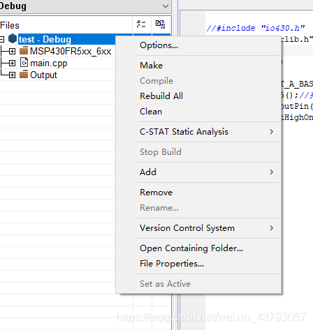

3.选择add group(添加文件夹)
在这里插入图片描述
在这里插入图片描述

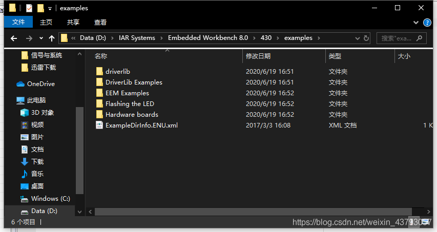

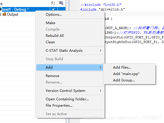

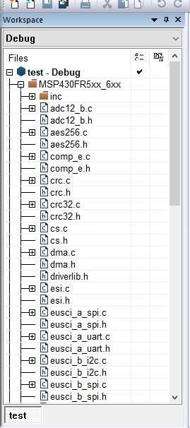

4.然后再在MSP430FR5xx_6xx中添加必要的库文件,也就是在add->add files选择要添加的库文件
我使用的是IAR for msp340 首先下载的软件就会包括库函数,所以不必要再去网上找库函数的资料,库函数的路径
IAR SystemsEmbedded Workbench 8.0430examples
例程目录
在这里插入图片描述
可选择需要添加的,我都添加了进来

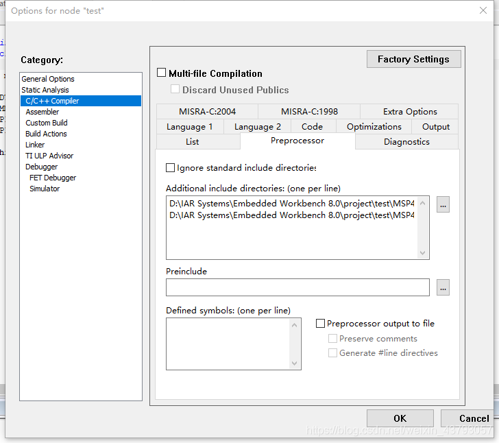

工程配置

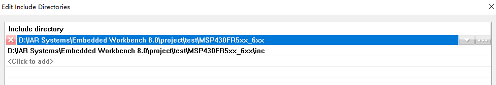

在工程的options选项里包含头文件的路径,不然找不到路径会报错找不到头文件,和keil类似
在这里插入图片描述
然后选择preprocessor在这里插入图片描述
刚开始怕文件路径错误的话就可以使用绝对路径
在这里插入图片描述
之后点击右边的键即可选择相对路径

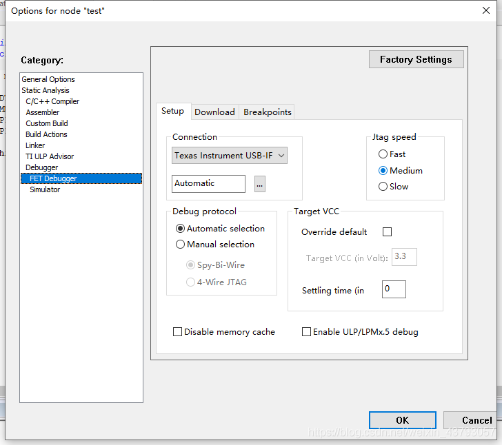

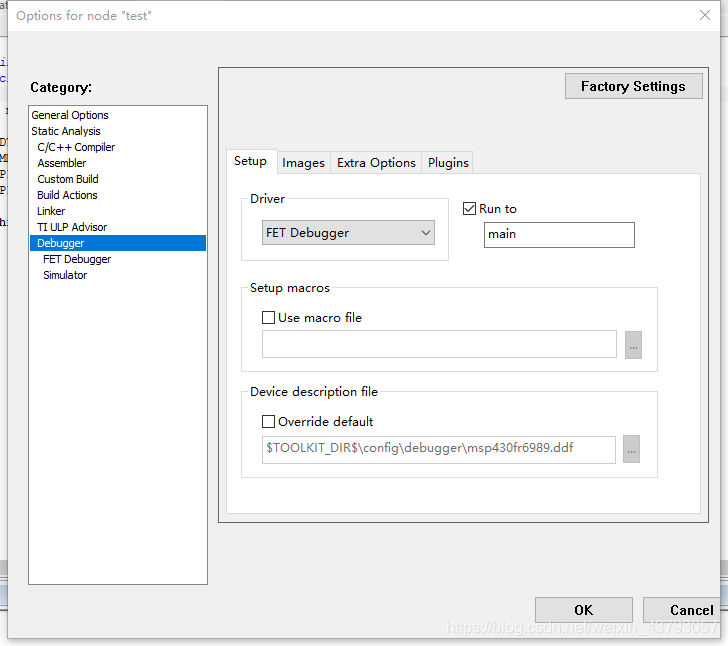

调试器的配置
在这里插入图片描述
将Debugger中的Driver设置为 FET Debugger 也就是自带的调试器
在这里插入图片描述
然后再将FET Debugger中设置为如上图所示即可。
