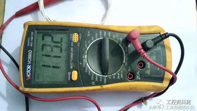

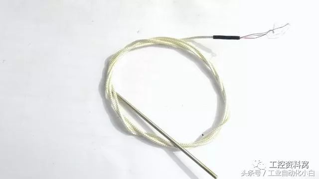

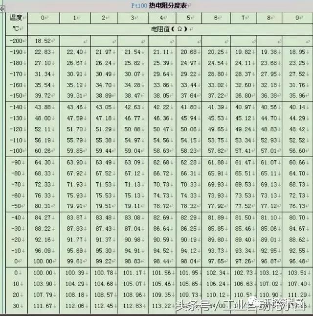

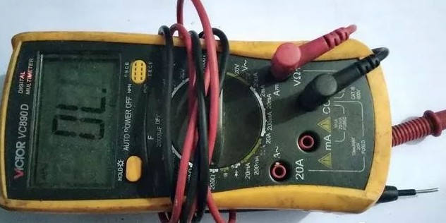

当怀疑热电阻的温控仪显示温度不对,到底是工艺还是热电阻及线路和仪表本身问题。最简单的判断办法,就是先确定热电阻的好坏,若没有问题再从其它方面入手。那么说说怎么用万用表来粗略判断它的温度。
万用表一块
利用万用表判断热电阻信号的粗略温度数值
PT100热电阻一根
利用万用表判断热电阻信号的粗略温度数值
利用万用表判断热电阻信号的粗略温度数值
用室温举例
利用万用表判断热电阻信号的粗略温度数值
工作中这么算就是为了跟二次仪表的温度值对比,方便对故障进行充分判断,节约维护时间。
