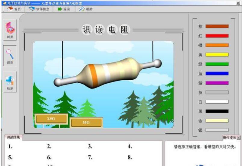

  那么怎样用万用表测电阻并读取阻值数呢?下面我给大家说说这方面的问题,在测量电阻之前我们最好先进行两个调零的操作,一个是指针万用表的机械调零;第二个是欧姆调零。操作完这两步之后就可以选择合适的电阻倍率档进行电阻测量了,由于万用表电阻档的刻度是不均匀的,我们在选择倍率档时一般要使指针刻度停留在刻度较稀疏的部分最好,并且指针越接近刻度尺的中间位置越准。我建议最好使指针指在刻度尺的1/3到2/3处。
  读数方法
  万用表读数的方法也不复杂,那就是表头的读数乖以倍率,也就是所测电阻的电阻值。比如要测一个电阻的阻值是47欧姆时,那就把量程调至“Rx10”的欧姆档上,这时侯万用表的指针指向4.7的位置上,其最终读数是4.7x10为47欧姆。若测大电阻可选较大电阻量程,比如Rx1k或者Rx10K,它们的读取阻值的方法都是一样的。
如何用万用表测电阻并读取阻值数
  另外要注意:我们测电阻时一定不能带电测量,我们知道指针式万用表是由内部电池供电,如果带电测量则相当于接入一个额外的电源,极有可能损坏表头,另外测量完电阻档时一定要将转换开关调到交流电压最大档位或空档上。
