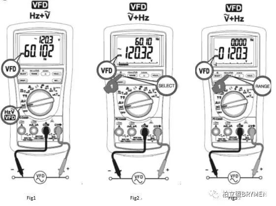

1VFDACV+Hz--对于变频马达的驱动装置,测量其信号的基频电压和频率
变频器的输出电压是脉宽调制的非正弦电压信号,除了基波外,还包含载波信号。载波信号频率要比基波高得多,且是方波信号,包含大量的高次谐波,普通万用表一般只能测量45~66Hz或45~440Hz的交流正弦波。如果数字万用表不能很好地屏蔽掉高频噪声,测量结果会有很大偏差。
柏立盟数字万用表的VFDAC+Hz功能通过自身独有的低通滤波电路,可以将高频噪声滤除,精确地测量基波的电压幅值和频率,并同时显示读值,主次读值显示也可根据需要对调显示(见Fig1/Fig2),而输入频率的灵敏度,会根据电压檔位自动调正,电压檔位越低灵敏度越高,反之则灵敏度越低,如果频率读值跳动不稳定,可以选择高一点的电压檔位,避免受电气噪声影响,如果频率读值显示为0(见Fig3),则可选择低一点的电压檔位,这对变频空调,变频风扇等机电产品维修提供了简单方便快速精确的测试方法!
关于柏立盟数字万用表的功能介绍和应用
柏立盟数字万用表具有VFDAC+Hz功能的机型:BM869s/BM839/BM877/BM878

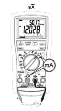

4-20mA—过程控制回路电流测量
4-20mA信号电流是国际标准化组织规定的,全球统一采用的仪器、仪表信号传送的标准信号。
采用起点为4mA是为了能迅速判断出信号回路是否开路,信号回路一旦出现开路时,信号电流就为零。相比以前采用的以0mA为起点就可以迅速得出判断,这就使得检测回路可以迅速隔离错误的检测信号,排除故障源。
4-20mA的电流信号可以通过250欧盟的标准电阻转换成1-5V的信号电压,以前用单体仪表组成控制回路时,1-5V的信号电压可以很方便地并联多台仪表,如调节器、报警仪、记录仪等,当其中一台仪表出现故障时,可以毫不影响地进行隔离、更换。现在由于基本都采用PLC或DCS作为控制系统,1-5V的信号相对就用得比较少。
4-20mA电流信号与测量值只是百分比的对应关系,与其具体的测量值大小无关。
当切换至电表DCmA功能的时候,可以同时显示回路电流读值和对应的百分比,这样就可以很快速的换算实际的测量值,用于测试监控工业过程控制系统外部电源回路电
流,4mA=0%,20mA=100%,分辨率高达0.01%
关于柏立盟数字万用表的功能介绍和应用
柏立盟数字万用表具有4-20mA功能的机型:BM869s/BM859s

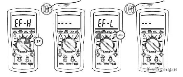

EF-Detection—电场侦测,有感应式和探棒接触两种模式:
非接触式:电表内部配置感应天线,可以追踪带电导线中断位置,有高低两种灵敏度可供选择!
关于柏立盟数字万用表的功能介绍和应用

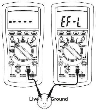

探棒接触式:
可将探棒插在输入插座”COM”位置,再将探棒接触待测导线,如果电表屏幕显示仿真柱状图及蜂鸣器声音,则表示该导线为火线,如果屏幕显示”EF-L”,则该导线为地线!
关于柏立盟数字万用表的功能介绍和应用
柏立盟数字万用表具有EF-Detection功能的机型:BM829s/BM525s/BM257s/BM233/BM235
