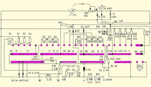

表头电路:
表头的准确度等级为1级(即表头自身的灵敏度误差为±1%),水平放置,整流式仪表,绝缘强度试验电压为5000V。表头中间下方的小旋钮为机械零位调节旋钮。表头共有七条刻度线,从上向下分别为电阻(黑色)、直流毫安(黑色)、交流电压(红色)、晶体管共射极直流放大系数hEF(绿色)、电容(红色)、电感(红色)、分贝(红色)等。
MF47万用表的内部测量电路的介绍
MF47万用表表头电路由磁电式46.2μA电流表头与WH2串联,R21与WH1串联后再并入,再与R22串联。组成量限为50μA、阻抗为5kΩ的微安表,也可以作为量限为250mV的毫伏表。
二极管D3、D4保护表头。电容器C1可以防止表头两端电压急剧变化而损伤表头,还能防止万用表移动时表针振动。
直流电流测量电路:
在表头两端并入不同的分流电阻,可以构成不同量限的电流表。万用表可以测量的直流电流,按量限0.0.5mA、5mA、50mA、500mA、5A等挡位。
直流电压测量电路:
直流电压表由表头串联电阻构成。表头串入不同的分压电阻,可以构成不同量限的电压表。
万用表可以测量的直流电压,按量限分为0.25V、1V、2.5V、10V、50V、250V、500V、1000V、2500V等挡位。
电阻测量电路:
测量电阻时,要使用内部电池。红表笔接面板“+”插孔,与内部电池负极相连,黑表笔接面板“*”插孔,与内部电池正极相连。通过刀开关S选择不同挡位,不同的电阻R18、R17等接入电路构成R内。R*10挡为例,测量时,R17、E1、RX组成回路。
