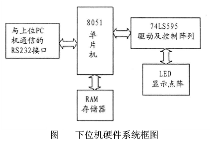

对于 一个LED显示屏系统来说,整个系统由上位机(一般由个人计算机担当)和下位机(一般由单片机、ARM或CPLD、FPGA等担当)组成。而下位机是整个系统的核心部分,也是设计的重点和难点部分,下位机的性能在很大程度上决定整个系统的性能。系统由于要显示汉字字符信息,汉字编码到显示码的转换、存储及控制显示由上位机还是下位机来承担要有明确的分工,解决方案有两个:一是将汉字库显示码存储在下位机中,上位机只传送汉字编码,由下位机通过编码查找汉字显示码地址进行汉字显示;二是汉字编码到显示码的转换由上位机软件完成,串口通信传送显示码,下位机只负责显示码的存储和控制显示。由于汉字库对下位单片机来说较大,存储成本高且电路复杂、程序编写麻烦,而对上位机来说,汉字库存储和汉字编码到显示码的转换编程容易,综合考虑上位机及下位机的特点,决定采用第二套方案。
2.1硬件结构
从硬件上来讲,下位机系统主要由处于核心地位的8051单片机及与上位PC机通信的RS232接RAM存储器、驱动控制阵列、LED显示点阵等部分组成。本设计的下位机硬件系统框图如图1所
RS232 接口负责接收上位机传来的汉字显示码,并向8051单片机发出中断信号;单片机响应中断后将汉字显示码存储于RAM中,RAM可根据设计需要选择6264、62128或更大容量的存储器;8051单片机在与上位机的通信结束且存储完成后,将从RAM中取出显示码由驱动及控制阵列控制LED点阵进行字符显示。在硬件系统中,除了以上这些功能性器件外,电源的选择也比较重要,由于在实际应用中LED显示屏面积一般较大,功耗普遍都在30W以上,而系统的供电电压为5V,供电电流将达6A,为保证系统正常工作,必须使用开关电源。

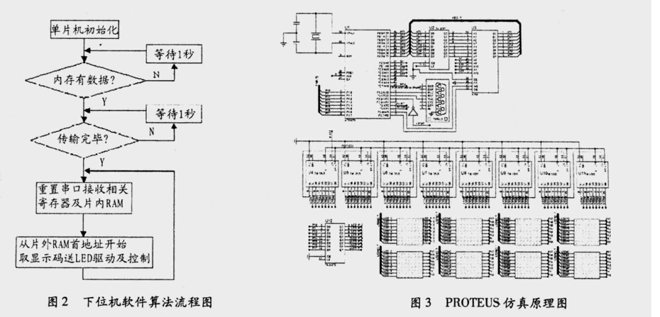

2.2 下位机软件
下位机软件是运行于8015单片机的16进制机器语言,可以由汇编语言或C51编写,在KEIL开发环境中编译成8051单片机的机器语言。下位机软件的功能是配合硬件完成汉字显示码的接收、存储及控制显示,算法流程图如图2所示。
单片机初始化包含片内RAM(包括计数寄存器等)初始化、RS232信设置初始化、中断初始化等,对于传输是否完毕的判断是将编码在显示码流首字节内的传输总字数和单片机计数寄存器相比较,显示之前的串口接收重置是为了下次串口通信的方便。在程序运行的任意时刻,上位机向下位机发送显示码会引起串口中断,单片机会中断当前的工作并保存现场数据,转而接收显示码并存储在片外RAM中,完成之后会返回中断的断点继续前面的工作,由于中断可能随时发生,所以没有在流程图中画出。3 串口通信

下位机系统按照图1的硬件系统框图进行搭建,8015单片机可选择AT89C51,RAM存储器可选择SK内存的HY6264,同时需要一片74LS373作地址锁存,驱动及控制阵列用带输出锁存的移位寄存器74LS595,LED点阵选用Φ3的8x8点阵模块。在PROTEUS6.9SP5环境下的仿真原理图如图3所示,其中LED点阵只有两个字,这对系统的构建和测试已经足够,在实际工程应用中可以扩展字数。
在PROETEUS6.9SP5环境下搭好电路原理图后,还要按照图2所示的算法流程编写单片机的程序才能进行仿真。程序的编写可以直接在PROTEUS下进行,但PRO花US仅提供ASM51编译器,即只能用汇编语言编写源程序。单片机程序也可在KEILμvision2集成开发环境中编写,可以使用C或汇编语言编写源程序,经编译后可以联合仿真调试。
对于 PROTEUS和KEIL的联合仿真调试,需要对各自开发环境进行一定的设置,具体方法如下:首先将PROTEUS安装目录下模型库中的"VDM51.DLL"动态链接库复制到KEIL安装目录下的"C5lBIN"文件夹;然后修改KEIL安装目录下的"TOOLS.INI"文件,在【C51】子项中增加一行"TDRV5=BINVDM51.DL("proteus VSM Simulator")";其次打开PROTEUS,在Debug菜单中勾选"Use Remote Debug Monitor";最后在KEIL环境中编写程序并编译后,在设置选项的调试标签中选择"使用Proteus VSM Simulator"。以上步骤设置完成后即可进行联合仿真调试。
