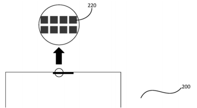

而该方案的主要思想就是利用感光单元感受光的强弱,从而控制OLED面板根据光强来调整发光亮度,由于OLED是自发光式元件,因此可以采用这种自动调节亮度的策略。而与传统的环境光传感器相比,该专利采用的是更为先进的像素点大小的感光单元,如下图所示:
image.png?imageView2/2/w/550
如图所示,这种感光单元220的大小和OLED面板的像素点差不多大,并且以长矩阵的形式集成在显示面板上,形成一组条状的感光单元矩阵,可以设置在OLED面板的上方边缘。由于其占用的空间非常小,因此具有良好的隐蔽性,给用户非常良好的视觉观感。
除了可以达到优良的屏占比以外,单行排列的感光元件还可以并排组成多行排列感光单元,从而使得手机采集到的环境光数据更加精确。

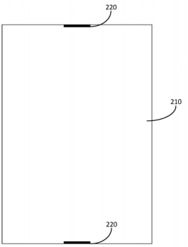

此外,由于体积小的优势,这种感光单元还可以自由选择其设置位置,如上图所示,可以设置在智能终端的上方或者下方,或者在上下边缘各自设置一组感光单元,以更好的检测全面屏整体受到的环境光。而除了上下位置以外,还可以在左右边缘的中间位置设置感光单元,以提高对环境光的感知能力。
