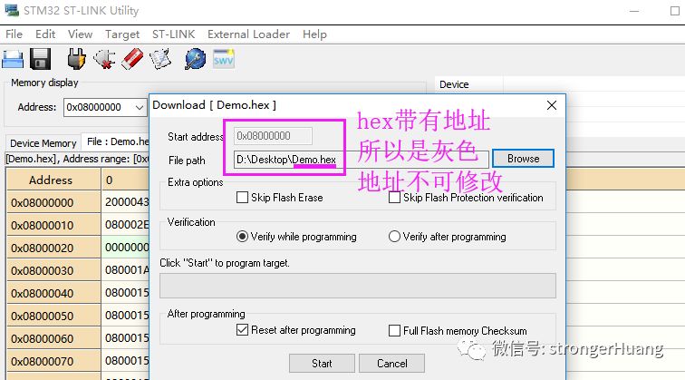

STM32 ST-LINK Utility一个最重要的功能就是对STM32进行编程。支持常见的hex、bin文件,还有早期摩托罗拉定义的srec和s19格式的文件(说实话,我都不了解这两种格式的文件)。
这里主要想提示一下初学者:hex带有地址,而bin文件不带地址,下载时需要填写起始地址。
下面看两张在STM32 ST-LINK Utility中下载选择文件的图大家就明白了。
1.选择hex下载,地址不可修改(灰色)
2.选择bin下载,需要填写起始地址
