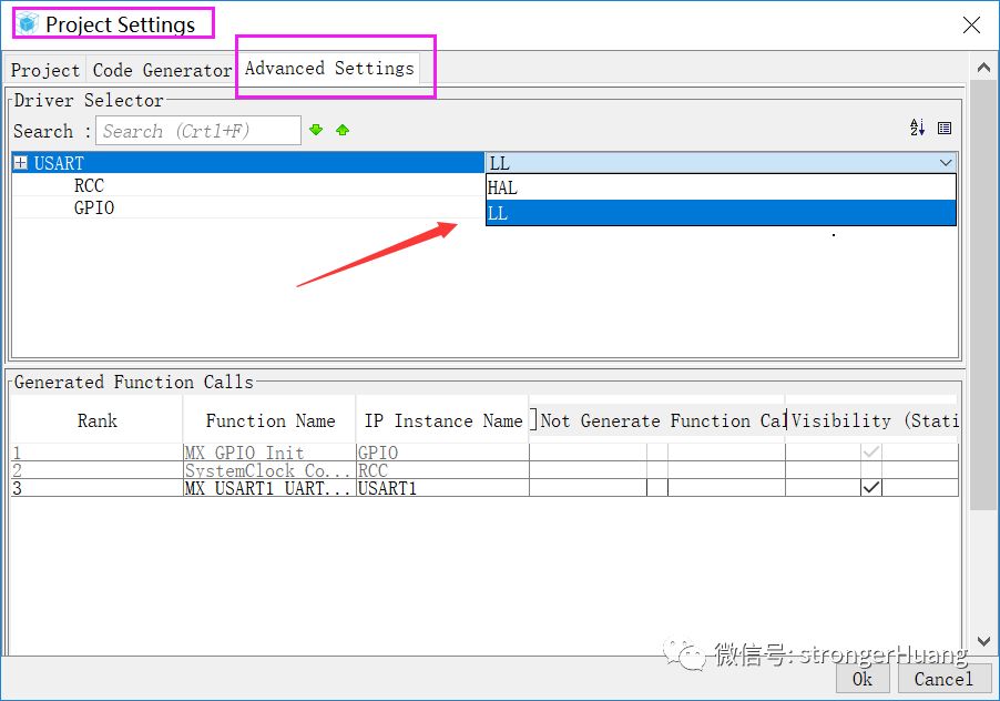

3STM32CubeMX直接生成Cube LL库函数的方法
这一节内容简述一下,主要就是你要学会使用STM32CubeMX这个图形化工具。
我们可以使用STM32CubeMX这个工具生产Cube HAL和Cube LL两种不同库的代码工程,就是需要通过配置,选择不同的库。
在你相关配置都就绪,准备生成代码工程之前Project -> Settings -> Advanced Settings选择LL即可(默认是HAL)。
