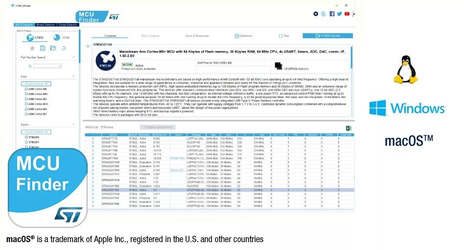

STM32CubeMX这个工具是ST目前重点打造的工具,相信大家都不陌生,目的就是为了方便开发者,节约时间,提高开发效率。
同时,STM32CubeMX集成了之前的选型功能(STM32 Finder):
STM32CubeMX工具的在使用上难度不大,建议大家都下载安装使用一下。
