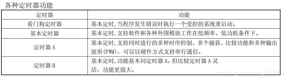

定时器基本可以分为四种定时器
定时器功能描述
本章为大家着重介绍定时器timerA进行定时

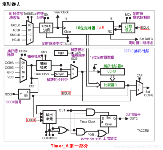

定时器A
1 定时器A的时钟源和分频比
定时器A的时钟源可以是TACLK,ACLK,SMCLK,INCLK,四种时钟。使用ID_X进行1/2/4/8分频

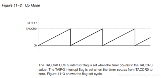

向CCRx写入数值计数器会从0增加到TACCRx发生中断,进入中断服务程序
写入CCRx的值必须与0XFFFFH不相同
注意
当程序运行时如果我们改变CCRX的值,新值>=CCRX计数器会计数到新值发生中断,新值<=CCRX,计数器计数到新值,额外计数到CCRX在计数到0发生中断下一次以后将会从0计数到新的CCRX然后产生中断。

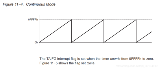

<3>连续模式
计数器从0计数到最大值0XFFFFH,发生中断
连续模式

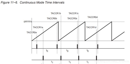

连续模式可以用来产生独立的时间间隔和输出频率。每次间隔结束时,就会产生一个中断。下一个时间间隔被添加到中断服务程序中的TACCRx寄存器中。图11 - 6显示了两个单独的时间间隔t0和t1被添加到捕获/比较寄存器。在这种情况下,时间间隔由硬件而不是软件控制,不会受到中断延迟的影响。使用所有三个捕获/比较寄存器可以产生最多三个独立的时间间隔或输出频率。
11-6
其他模式也可以产生时间间隔,其中TACCR0被用作周期寄存器。它们的处理更加复杂,因为旧TACCRx数据和新时期的总和可能大于TACCR0值。当前一个TACCRx值加上tx大于TACCR0数据时,必须减去TACCR0值以获得正确的时间间隔

6 输出单元
每个输出模块都配有一个输出单元,主要常见的用途是用来输出PWM波,每个输出有8种模式可以选择根据EQU0和EQUX进行设定
输出模式有OUTMODX为设置,输出模式2,3,6,7对于输出单元0是无用的,因为EQUX=EQU0。

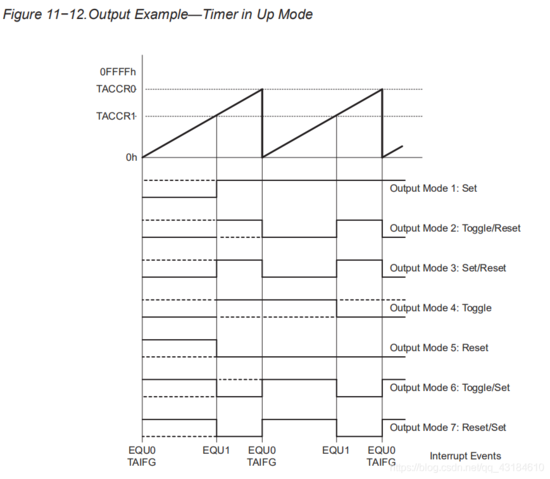

<1>定时器增模式下输出范例
本范例来自开发手册,使用CCR0和CCR1
TACCR0是周期,TACCR1是控制占空比,8种模式对应输出不同的高低电平(如图)
输出范例增模式

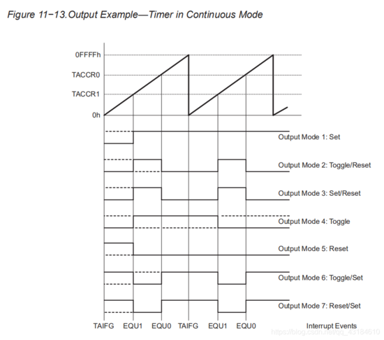

<2>定时器连续模式下输出范例
本范例来自开发手册,使用CCR0和·CCR1
0~0Xffff是周期,TACCR0和TACCR1分别控制占空比,8种模式对应不同的高低电平(如图)
连续模式

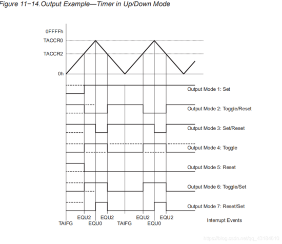

<3>定时器增减模式下输出范例
本范例来自开发手册,使用CCR0和·CCR2
TACCR0不等于0XFFFF
TACCR0和TACCR2分别控制占空比,8种模式对应不同的高低电平(如图)
增减模式

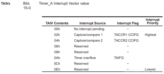

7 定时器A中断向量
定时器A有两个中断向量,CCR0专用一个TIMERA0_VECTOR中断,CCR1,CCR2两个用一个TIMERA1_VECTOR中断
TAIV用于确定是什么中断
TAIV中断描述
