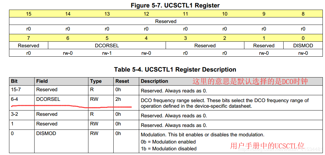

首先我认为比较可疑的是 那些默认的参数,一些Reset值不是0的参数 十分的可疑,我们着重的看看他想表达什么意思

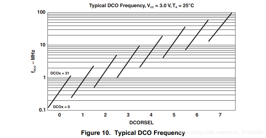

我查找UCSCTL这个寄存器的第一个值是UCSCTL1 的DCOSEL位 这一位是2  在芯片的Datesheet里面我找到了这个,貌似是没什么太大的用处。

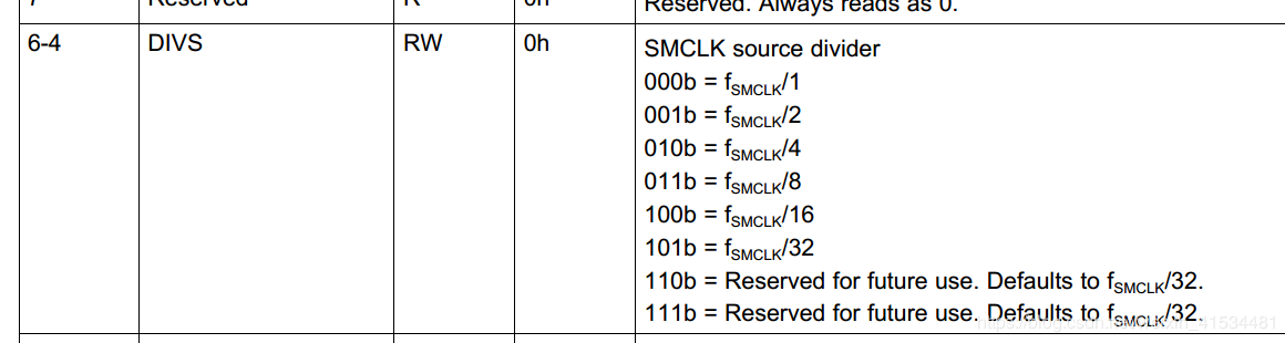

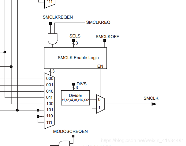

如图  我需要看一下时钟选择的默认值
我找到了这里  这个位是默认是0  说明输出的SMCLK是 直接从上一级输出来的没有经过分频! 我们继续找上一级是哪里来的这个没有被分频的时钟 接下来我们找到了这个寄存器
SELS  =4H  这说明 SMCLK来自未经分频的DCOCLKDIV

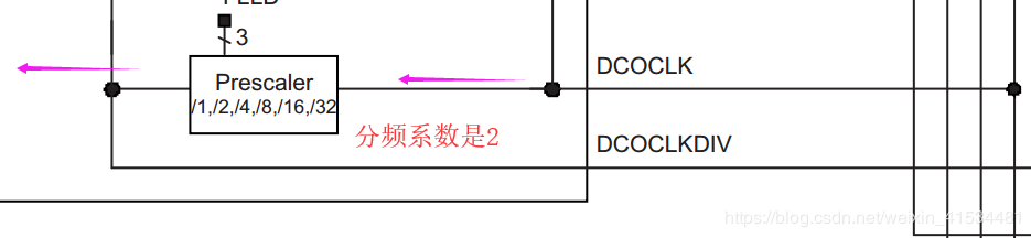

到了这一步 我们就应该去找这个DCOCLKDIV了   他是DCOCLK经过分频得到的
FLLD = 1

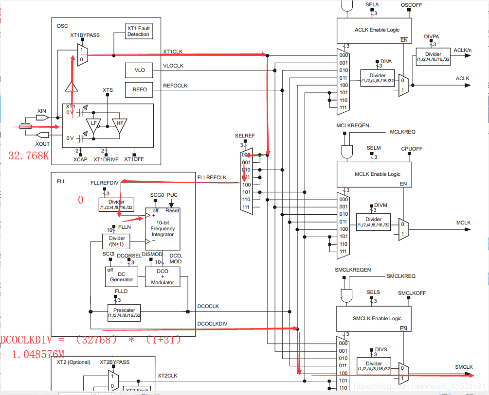

从这个公式  我们可以退出来 Fdcoclkdiv = (31+1)*F (fllrefclk)  继续反向找

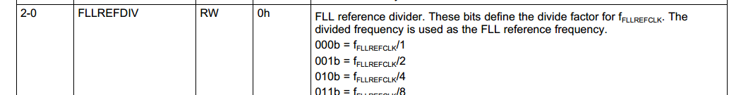

接下来是FLLREFDIV

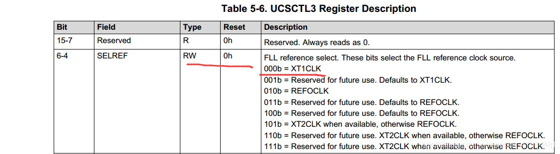

这一位默认是0  不分频   然后就是FLLREFCLK

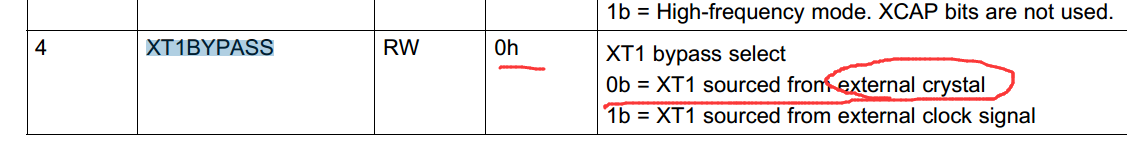

这边我们发现是选择的是XTALCLK   至此  应该已经明了了   系统的时钟来自于
外部的 32.768KHz 的RTC时钟!!

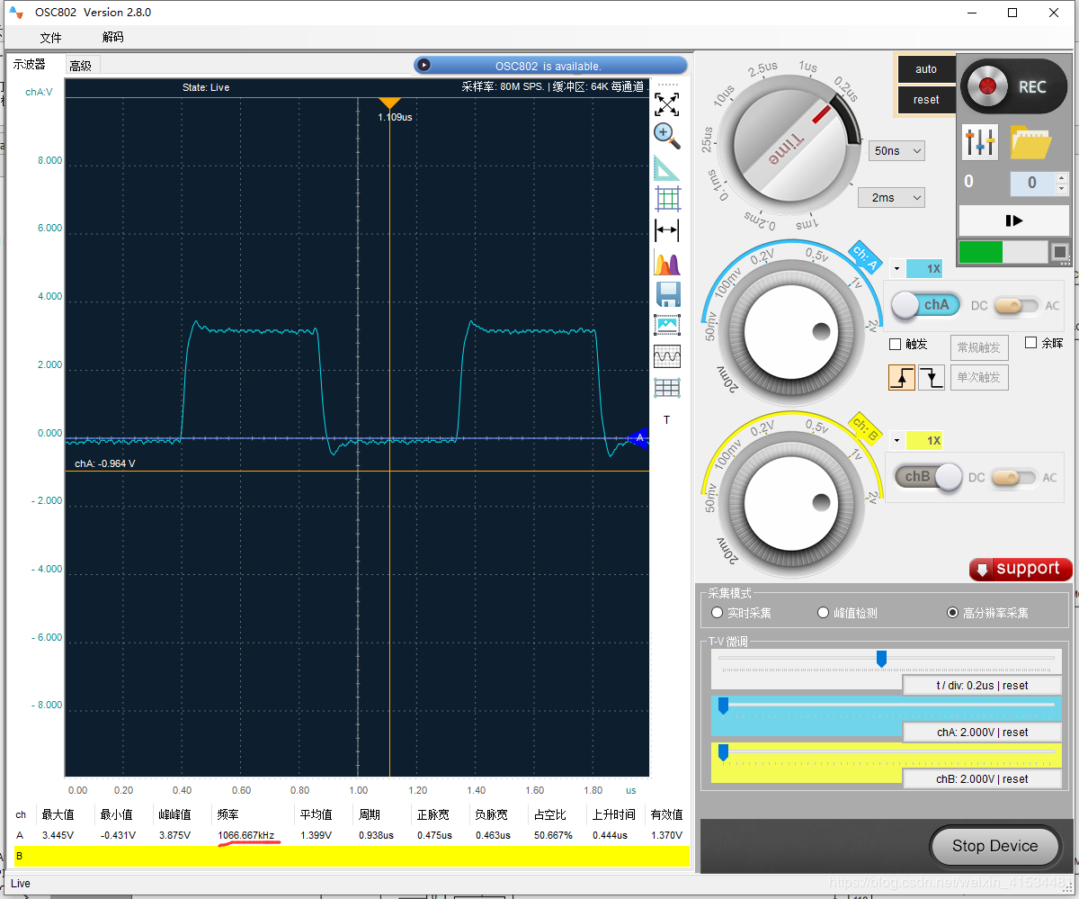

这几乎跟我们测得一样!
