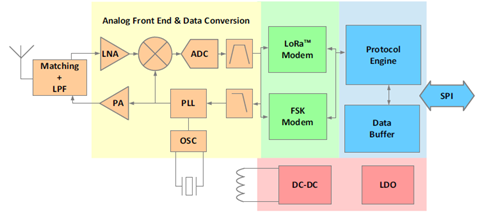

针对这一需求,Semtech公司开发了高性能、低成本、更稳定的LoRa Core™ LLCC68芯片,来帮助传统小无线链接市场的发展。
                                              image.png?imageView2/2/w/550
选择LoRa Core™ LLCC68的三大理由:
·LLCC68同时支持LoRa模式和FSK模式
·与传统的小无线产品相比,LLCC68的FSK模式的灵敏度更高
·LLCC68的LoRa®模式支持更完善的性能和解决方案

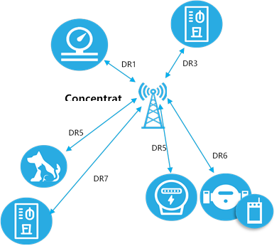

作为一种创建长距离通信连接的物理层无线调制技术,LoRa已成为在全球广受欢迎的创新物联网技术,它主要在全球免费频段运行(即非授权频段),包括433、470、868、915MHz等。从组网模式来看,LoRa常采用星状网络,即网关星状连接终端节点,但终端节点并不绑定唯一网关,因而终端节点的上行数据可发送给多个网关。理论上来说,用户可以通过Mesh、点对点或者星形的网络协议和架构来实现灵活的LoRa组网。
LoRa技术不需要建设基站,一台网关便可控制较多设备,并且布网方式较为灵活,可大幅度降低建设成本。LoRa将其自组,安全,可控等诸多特性与物联网碎片化、低成本、大连接的需求相结合,因此被广泛部署在智慧社区、智能家居和楼宇、智能表计、智慧农业、智能物流等多个垂直行业。

3.    全程低功耗:LLCC68器件的休眠电流小于1uA,工作时的发送电流为45mA@17dBm,接收电流仅为5mA。由于采用了Semtech创新的LoRa® CAD技术,整个唤醒过程仅需要约2个symbol时间,其中约1个symbol接收 (接收电流),以及1个symbol的时间计算,这时的电流为接收模式的50%左右。但在相同的速率下,FSK一般需要3bytes或以上的前导用于接收同步,接收窗口需要打开5ms以上;在相同速率下,执行周期侦听(WOR)时,LoRa的电池续航时间是FSK的 3到4 倍。
4.    更大的网络容量:LoRa在同频段通讯类似码分复用,同频段不同扩频因子不会互相干扰,这得益于LoRa在节点的发包频次、数据包的长度、信号质量及节点的速率、可用信道数量、基站/网关的密度、信令开销和重传次数等网络容量决定因素上的全面创新和优化。正是基于这些特性,LoRa可以实现按需部署。
