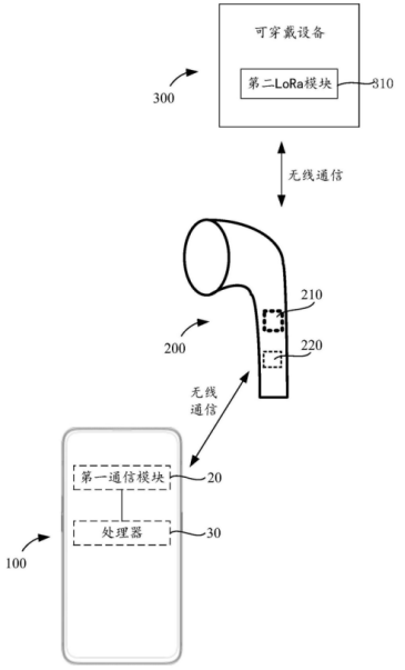

如上图,为该专利中发明的无网络通信控制方法的结构示意图,其中包括智能终端100、无线耳机200以及可穿戴式设备300,无线耳机中包括第一LoRa模块,可穿戴式设备中包括第二LoRa模块,这两个模块之间可以相互进行通信。
LoRa技术是一种基于扩频技术的远距离无线传输技术,属于低功耗广域网络技术(LPWAN)中的一种,低功耗广域网络技术是面向物联网中远距离和低功耗的通信需求的一种无线通信技术,具有低成本、低功耗、广覆盖、大连接的特点。

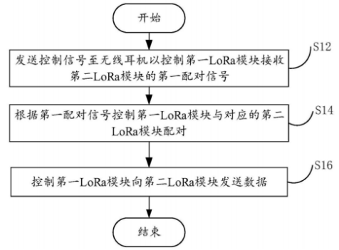

如下图,是这种控制方法的流程示意图:
智能终端首先发送控制信号至无线耳机处,以控制第一LoRa模块接收第二LoRa模块的配对信号,如果耳机和可穿戴式设备之间进行配对了,则会通过耳机与可穿戴式设备之间进行数据传输。智能终端与无线耳机的连接,则可以通过蓝牙、Wi-Fi等方式进行连接。
值得注意的是,在该方案的使用场景中,智能终端和无线耳机均需要在用户的手中,实际上也就是可穿戴式设备只具有和无线耳机通信的能力,这种能力就是借助于LoRa这种远距离传输计数来实现,而现在的智能手机中一般都不具有LoRa模块,因此,利用无线耳机作为无网络模式下的数据中转站,就可以实现智能手机与可穿戴设备之间的通信。

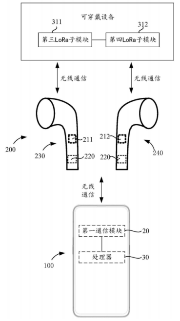

这样,不仅不需要对智能终端进行进一步处理,而且无线耳机也无需承担过多的数据处理任务,降低了无线耳机的硬件成本、体积以及功耗。而为了进一步增加无线耳机的数据交换能力以及充分发挥LoRa的通信能力,该专利还发明了多LoRa的交互方案,如下图所示:
可以看到,在这个方案中,无线耳机中的LoRa被分为了两个子模块211和212,且分别安置于两个蓝牙耳机上,而在可穿戴式设备中,也配备了两个LoRa子模块,用于与无线耳机中的两个子模块之间相互进行通信,这种多LoRa的通信方案可以有效的增加通信信号强度以及提高无线耳机的续航时间。
