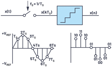

数据数字化包含采样和量化两个基本过程,如图1所示。采样是第一步,其中使用采样频率fS将连续时间可变模拟信号x(t)转换为离散时间信号x(n)。最终得到以 1/TS (fS = 1/TS)间隔的信号。
Figure 1. Data sampling.
图1.数据采样
 第二步是量化,将这些离散时间样本值估算为一个有限可能值,并用数字代码表示,如图1所示。这种量化为一组有限值的操作会导致数字化误差,称为量化噪声。

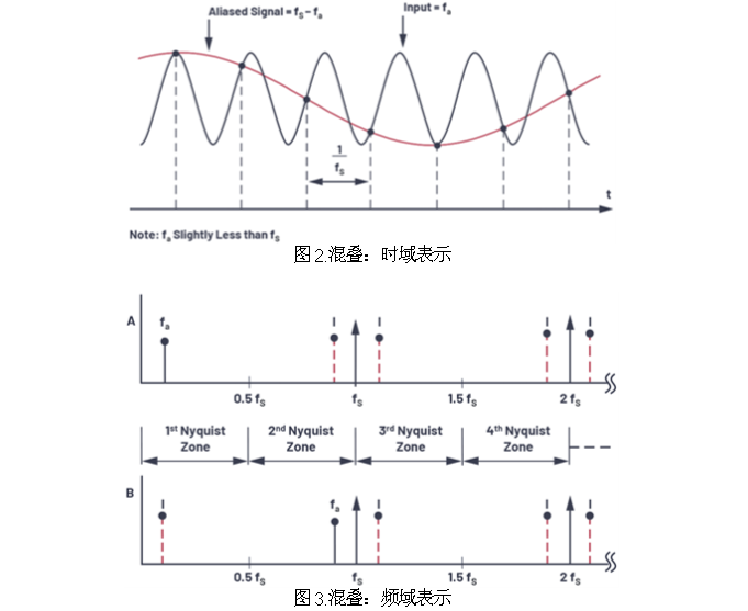

采样过程也会导致混叠,可以看到有输入信号折返以及采样保持时钟频率周围出现谐波。奈奎斯特准则要求采样频率必须至少是最高信号频率的两倍。如果采样频率小于最大模拟信号频率的两倍,将会出现一种称为"混叠"的现象。
为了理解混叠在时域和频域中的含义,首先来看图2所示的单信号音正弦波采样信号的时域表示。在本例中,采样频率 fS不是 fa的至少2倍,只是稍微高于模拟输入频率 fa,因此不符合奈奎斯特准则。注意,实际样本图案会产生较低频率 fS – fa的混叠正弦波。
这种情况的相应频域表示如图3所示。
奈奎斯特带宽定义为从DC到 fS/2的频谱。该频谱可细分为无数个奈奎斯特区,每个区的宽度为 0.5fS。在实际应用中,可以将理想采样器用ADC后接FFT处理器来代替。FFT处理器仅提供DC到 fS/2范围内的输出;即第一奈奎斯特区出现的信号或混叠。
如果采用理想的脉冲采样器,在 fS 频率下对 fa 频率的单频正弦波进行采样(见图1)。另外假定 fS > 2fa。采样器的频域输出显示,每个 fS倍数频率附近均会出现原始信号的混叠或镜像;即 |± KfS ± fa| 频率处,K = 1,2,3,4等。
接下来,我们考虑第一奈奎斯特区之外的信号(图3)。信号频率仅略小于采样频率,就是图2中时域表示的情形。注意,即使信号位于第一奈奎斯特区之外,其镜像(或混叠) fS – fa仍位于该区内。回到图3。很明显,如果任何镜像频率 fa处出现干扰信号,那么也将会出现在 fa,因而会在第一奈奎斯特区内产生杂散频率成分。

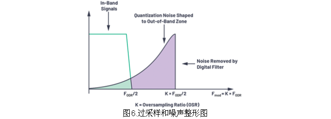

过采样可以与集成数字滤波器和抽取功能一起使用和实现。Δ-Σ型ADC基本过采样调制器对量化噪声进行整形,使其大部分出现在目标带宽以外,从而增加低频下的整体动态范围,如图4所示。然后,数字低通滤波器(LPF)滤除目标带宽以外的量化噪声,抽取器降低输出数据速率,使其回落至奈奎斯特速率。
噪声整形是另一种用于降低量化噪声的技术。在Σ-Δ ADC中,在环路滤波器之后的环路内使用低分辨率(一位至五位)量化器。DAC用作反馈,用于提取输入中的量化信号,如图5所示。
积分器将累加量化误差,将量化噪声整形至更高频率,然后使用数字滤波器进行滤波。图6所示为典型的Σ-Δ ADC输出x[n]的功率谱密度(PSD)。噪声整形斜率取决于环路滤波器的阶数H(z)(见图11),每十倍频程为(20 × n) dB,其中n表示环路滤波器的阶数。Σ-Δ ADC通过结合使用噪声整形和过采样,可实现带内高分辨率。带内带宽等于 fODR/2 (ODR表示输出数据速率)。通过提高环路滤波器的阶数或提高过采样率,可以获得更高的分辨率。

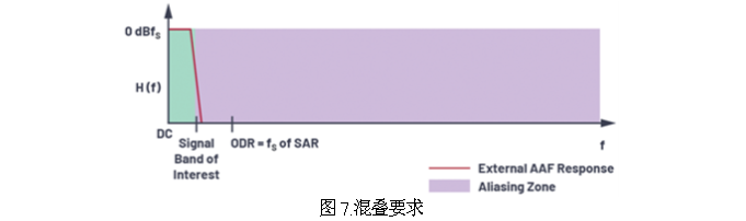

对于SAR ADC,输入信号带宽和采样频率之间的差距并不大,所以我们需要使用更高阶的滤波器,这要求采用更复杂、更高阶的滤波器设计,且功率更高,失真更大。例如,如果采样速度为200 kSPS的SAR的输入带宽为100 kHz,则抗混叠滤波器需要抑制>100 kHz的输入信号,以确保不会产生混叠。这就需要使用极高阶的滤波器。图7显示了陡峭的需求曲线。
如果选择使用400 kSPS采样速度来降低滤波器的阶数,则需要抑制>300 kHz的输入频率。提高采样速度会增加功率,如果实现双倍速度,需要的功率也会翻倍。由于采样频率远高于输入带宽,因此以功率为代价进一步提高过采样会进一步放宽抗混叠滤波器的要求。

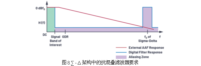

在Σ-Δ ADC中,以更高的OSR对输入过采样,由于采样频率远高于输入带宽,因而放宽了抗混叠滤波器的要求,如图8所示。

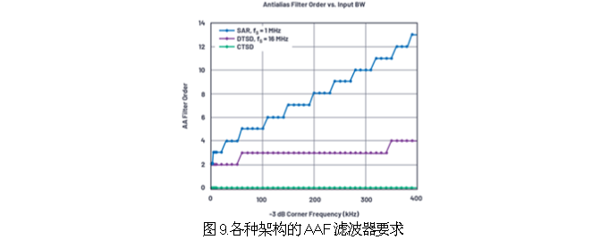

图9显示了SAR和离散时间Σ-Δ(DTSD)架构中AAF的复杂程度。如果我们要使用100 kHz –3 dB输入带宽在采样频率fS下实现102 dB衰减,则DTSD ADC将需要使用二阶抗混叠滤波器;而采用SAR ADC时在 fS 下获得相同衰减,则需要使用五阶滤波器。
对于连续时间Σ-Δ(CTSD) ADC,它本身具有衰减功能,所以我们无需使用任何抗混叠滤波器。

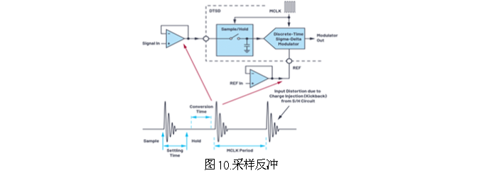

开关电容输入采样取决于电容上采样输入的建立时间,因此在开关采样开关时,需要充电/放电瞬态电流。这称为输入反冲,要求使用支持这些瞬变电流的输入驱动放大器。此外,要求在采样时间结束时建立输入,而且采样输入的精度决定ADC的性能,意味着驱动放大器需要在反冲事件后快速稳定建立。因此需要使用支持快速建立并能吸收开关电容操作反冲的高带宽驱动器。在开关电容输入中,每当采样开启,驱动器必须立即为保持电容提供电源。只有当驱动器具备足够的带宽能力时,才能及时提供这种电流激增。由于开关寄生,采样时驱动器上会出现反冲。如果反冲在下一次采样前未能稳定下来,会导致采样误差,从而影响ADC输入。
图10显示了DTSD ADC上的反冲。例如,如果采样频率为24 Mhz,那么数据信号需要在41 ns内建立。因为基准也是一个开关电容输入,所以基准输入引脚上也需要一个高带宽缓冲器。这些输入信号和基准电压缓冲器也会增加噪声,使信号链的整体性能下降。此外,输入信号驱动器的失真分量(在S&H频率附近)会进一步提高抗混叠要求。对于开关电容输入,采样速度的变化会导致输入电流变化。这可能导致重新调谐系统,以减少驱动ADC时驱动器或前一级产生的增益误差。

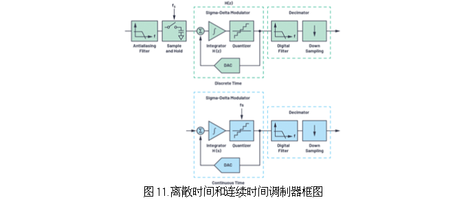

图11将DTSD架构和CTSD架构进行了比较。可以看到,DTSD架构在环路之前对输入采样。环路滤波器H(z)在时间上是离散的,并使用开关电容积分器实现。反馈DAC也是基于开关电容。由于进行输入采样会导致fS中产生混叠问题,所以对输入采样之前需要在输入端使用抗混叠滤波器。
CTSD未在输入端配置采样器,而是在环路内的量化器上采样。环路滤波器使用连续时间积分器实现了时间连续性,反馈DAC也是如此。与量化噪声受到整形一样,因采样导致的混叠也会被整形。由此得出了几乎无采样混叠的ADC,使其自成其类。
CTSD的采样频率是固定的,这与DTSD不同,后者的调制器采样频率可以轻松扩展。此外,CTSD ADC对抖动的容忍程度也低于开关电容ADC。现成的晶体或CMOS振荡器为ADC提供本地低抖动时钟,有助于避免在隔离状态下传输低抖动时钟,并降低EMC。

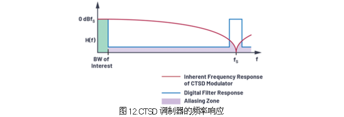

固有的抗混叠能力
把量化器移到环路内会产生固有的混叠抑制。如图12所示,输入信号在采样前通过环路滤波器,在量化器上产生的折返(混叠)误差也会经此滤波器去除。信号和混叠误差与Σ-Δ环路具有相同的噪声传递函数,并且在Σ-Δ架构中实施与量化噪声相似的噪声整形。因此,CTSD环路的频率响应自然会抑制约为采样频率整数倍的输入信号,充当抗混叠滤波器的作用。

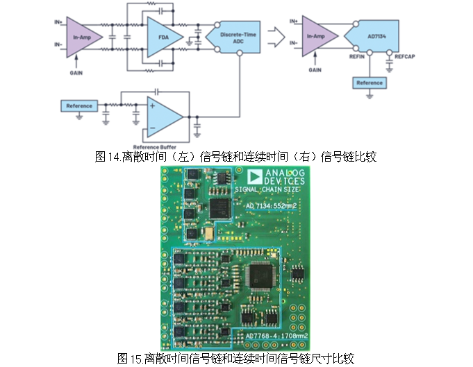

尺寸
无需使用抗混叠滤波器、驱动器和基准缓冲器,使系统电路板的尺寸大幅减小。可以使用仪器仪表放大器来直接驱动ADC。对于AD7134,因为它只是一个差分输入ADC,所以可以使用差分仪表放大器(例如 LTC6373 )作为驱动器。图14中比较了离散时间信号链和连续时间信号链。实验结果显示,与等效离散时间信号链相比,连续时间信号链可以节省70%的面积,因而非常适合高密度多通道应用。
