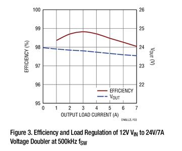

高效率
由于在该电路中未使用电感器,因此对所有 4 个 MOSFET 均执行软开关,从而极大地降低了因开关切换引起的损耗。此外,在开关电容器倍压器中可以使用低额定电压 MOSFET,这显著地降低了传导损耗。如图 3 所示,该转换器能实现 98.8% 的峰值效率,而满负载效率则为 98%。在 4 个开关之间实现功耗平衡,传播热耗散,并使智能布局中减少发热的工作得以简化。图 4 中的温度记录仪显示,在 23°C 的环境温度和自由空气流动的情况下,热点的温升仅为 35°C。
image.png?imageView2/2/w/550
图 3:12V VIN 至 24V/7A 倍压器在 500kHz fSW 时的效率和负载调整率
严紧的负载调节
尽管基于 LTC7820 的倍压器是开环转换器,但是 LTC7820 的高效率保持了严紧的负载调节。如图 3 所示,在满负载时的输出电压仅下降 0.43V (1.8%)。

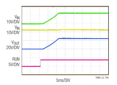

启动
在倍压器应用中,如果输入电压从零缓慢地斜坡上升,则 LTC7820 能够在不经受电容器浪涌充电电流的情况下启动。只要输入电压以缓慢的速度斜坡上升 (持续时间为几 ms),则输出电压能跟踪输入电压,而且电容器之间的电压差保持很小,因此没有大的浪涌电流。
输入的转换速率控制可通过在输入端上采用一个断接 FET 或使用热插拔控制器来实现,如 LTC7820 产品手册中的典型应用部分所示。在图 1 中,输入端上采用了一个断接 FET。与分压器解决方案不同,倍压器每次都必须从零输入电压启动,但是它能在具有重负载时直接启动。图 4 示出了在 7A 负载条件下的启动波形。
 图 4:7A 负载条件下的启动波形
