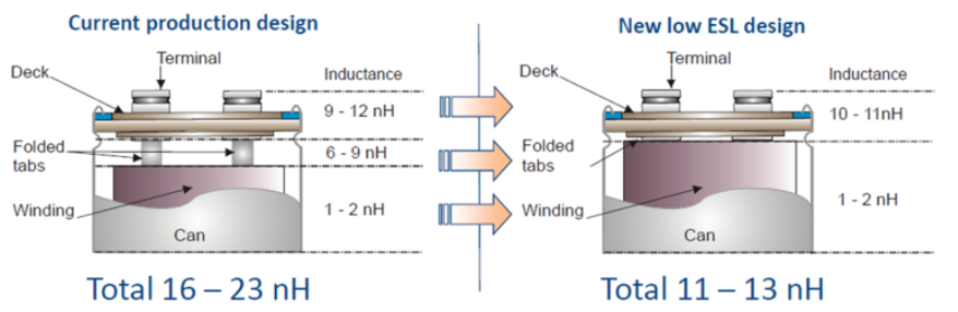

内部电容器设计

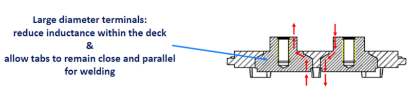

大型螺旋式端子电解电容器的ESL主要内部组件是甲板端子,内部连接接线片和绕组,如图1所示。可以通过优化内部布局以减少ESL。减少电容器电流产生的磁场,这是通过减小缠绕元件与端子之间的距离并减小凸片之间的距离来实现的。图1将标准电容器的内部布局与低电感模型进行了比较,显示了重新设计的功能如何将电感降低多达40%。
image.png?imageView2/2/w/550
图1.高压铝电解螺丝端子中影响电容器电感的因素以及将ESL降低高达40%的影响
优化的终端设计
如图2所示,减小端子之间的间距会引入电感消除效应。而且,端子的高度减小以缩短总导体长度。端子底部的较大表面积允许内部连接接线片的间距更小,从而最大程度地发挥消除作用。该设计还利用了多个选项卡,它们都并联连接。

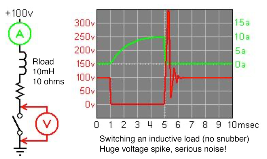

低电感电容工作
降低整个电路的电感(电解电容是其中的一个因素)可以降低电源线上的电压尖峰幅度(图3)。由陡边脉冲引起的峰值被最大程度地降低。降低电源线上的峰值电压具有几个优点,包括允许设计人员指定较低额定电压的功率半导体,从而节省成本并提高功率密度。此外,可以使用更少的电容器来构建电容器组,以实现相同的性能,从而降低成本,重量和变频器的空间要求。
图3.电压瞬变示例。可以通过更好的电容器选择(使用具有更好ESL特性的组件)来缓解这种情况
