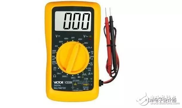

每当电路板不能按照正常情况来运行了,经过检查线路又没问题,这时候很有可能有电子元件坏掉了,如果想要修复就必须找到问题元件,再更换一个,但是查找到问题元件是个技术活,也有一定的技巧,今天就教给大家去如何用万用表检测一些常用的电子元件。
万用表

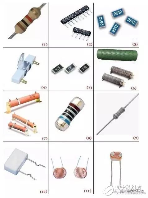

电阻检测
检测电阻最直接方法就是用万用表电阻档进行测量,一般在电阻上都会标注电阻大小,选择合适的电阻档,把红黑表笔接在两端,若读数接近则正常,否则坏掉,在测量大电阻的时候要注意不要用双手去触摸红黑表笔,不是会有出点危险,而是确保测量电阻的准确性,用手触摸其中一个表笔是可以的。
电阻

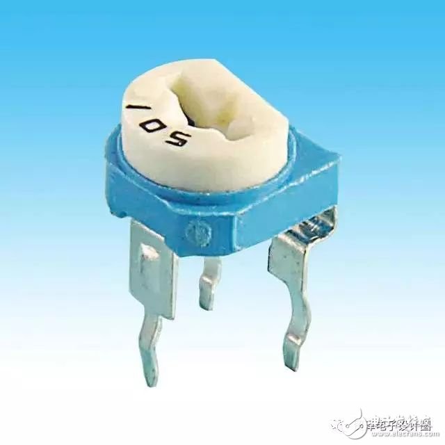

电位器检测
通常情况下电位器有三个引脚,先用万用表选择电阻档测试电位器三个引脚中是否有两个引脚之间的阻值为或接近电位器所标注阻值,若相差很多说明电位器已损坏,若正常万用表继续测这两个引脚,然后将电位器逆时针旋转至接近关的位置,此时阻值是越小越好,然后再顺时针旋转,电阻若逐渐增大,旋转到最后阻值接近所标注阻值,则电位器正常。

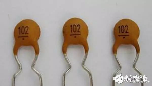

固定电容器检测
除了用万用表选择电容挡合适的量程测量电容值之外还可以用电阻档来测量,测量时要选择合适的电阻档位,用两表笔分别接电容器两个引脚,阻值应为无穷大,若出现阻值为0,则电容器损坏。
固定电容器

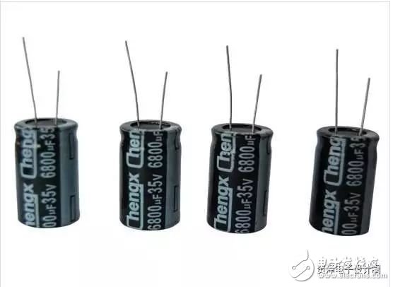

电解电容器检测
电解电容器与固定电容器测量方法有点不同,当然你可以选择用电容挡来检测,这个大家都会,说一下用电阻挡来测量的方法,首先选择合适的电阻档,红表笔和黑表笔分别接触电容器的两极,这时显示值将从0开始增加,直至显出溢出符号1,若始终显示0,说明电容器内部短路,若始终显示1则说明电容器极间开路,也有可能选择电阻档不合适,这里一定要注意,在测量的时候由于电解电容器有正负极之分,所以这里一定不要接反,通常情况下红表笔接电容器阳极(脚长的那个),黑表笔接电容器阴极(脚短的那个),指针万用表恰好相反。

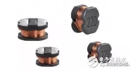

电感检测
同样选择万用表的电阻档,把表笔接在电感两端,若测得电阻值为零则电感内部短路,正常情况下被测电感器直流电阻大小与绕制电感器线圈所用漆包线径,线绕圈数有直接的关系,只要能测出电阻值,则可认为电感正常。

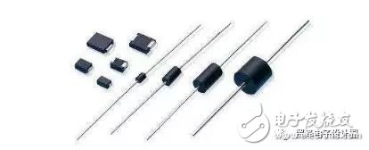

二极管检测
把万用表调到检测二极管档位,用红表笔接二极管的阳极,黑表笔接二极管的阴极,若显示屏上显示二极管的压降(通常硅管0.5,锗管0.2)则说明二极管正常,调换表笔,若显示屏显示1则正常,否则被击穿,若两次测试结果均为0或1则说明二极管已损坏。
二极管
