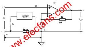

  现代的电子产品往往将小信号模拟电路、数字电路和功率电路紧密地整合在一块PCB上,电路布局不仅要满足电路性能要求,还受结构设计的约束,同时要符合EMC规范,这些都给地回路的布置带来了很大的挑战。在多重约束的限制下,设计阶段PCB地回路布线会存在不确定的因素,需要在测试阶段检验。
  以图1所示电路为例,U1、R3、R2组成同相放大器,设计期望该放大器能够将输入信号Ui放大10倍,Uo是放大器的输出电压。由于PCB布局布线受到约束,Ui的“-”输入端子跟电阻R2的C端之间有一段导线Rpcb。而PCB上可能存在“电路X”引入地回流Ix流过导线电阻Rpcb。受“电路X”地回流Ix的影响,导线Rpcb两端会有电压差Ue,为了确定Ue对被测信号的影响,需要测量Ue的大小。
地回流干扰的同相放大电路 www.elecfans.com
  图1 包含地回流干扰的同相放大电路
  对精密电路而言,即使Ue只有μV量级,也会对电路产生巨大的影响。DM3068数字万用表直流电压的最小读数分辨率可达0.1μV,而且测量端子跟机壳地隔离,不会引入额外的直流电流地回路,适合于测量地回路引起的μV量级直流误差。
  测量弱电压信号需要注意热电势、共模干扰、电磁感应等误差源,这些误差一般在10μV的量级,会严重干扰小信号测量。使用同材质的、双绞或带屏蔽的测试电缆可以减小热电势和电磁感应的误差。测量Ue前可以先判别这些误差源引入的总误差的大小,使用万用表的“相对”运算排除固定误差的干扰,然后再测量Ue就可以得到比较准确的结果。
  先将万用表的两个表笔同时连接图1中的端子C端,这时万用表的读数是由热电势、共模干扰、电磁感应的误差源引起的,观察其变化情况。如果读数在一个小范围内波动,则认为是固定误差。按下万用表“相对”菜单键,万用表会记录当前读数值,并在以后的每个测量结果中减去该读数值再显示,这样就可以排除固定误差的干扰。然后再测量端子C和Ui的“-”端之间的电压差,读数即为排除固定误差干扰后的Ue值,可以比较准确地反映真实Ue的大小。

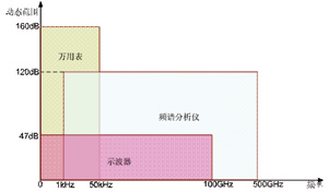

  假定黑盒内部的电路和信号输入均正常,如果黑盒的输出仍然有问题,这时就应该重点排查电源输入。常用的电源检测仪器有示波器、频谱仪和数字万用表,它们能够覆盖的测量范围不同(如图2所示),应该综合运用这些仪器来全面观察电源信号,避免测试盲区。
  图2 不同仪器的典型测试范围

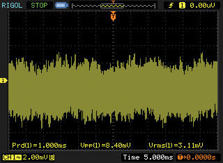

  图3是用示波器测得的某个模数混合电路的模拟部分电源电压波形,由于示波器的带宽很大,波形中大部分是数字电路引入的宽带开关噪声,幅度为8.4mVpp。一般情况下,8.4mVpp电源纹波和噪声符合人们的“心理期望”,因而就认为电源没有问题(电源影响被低估)。
  图3 示波器测试结果

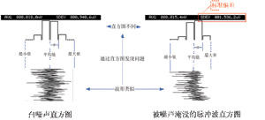

  当信号/干扰极微弱,并淹没在电路自身的噪声中时,借助直方图统计分析方法可以将其暴露出来。
  DM3068具备实时直方图统计功能,结合低噪声和大动态范围的特性,有助于测试微弱信号和干扰。
  图5是使用直方图观测被本底噪声淹没的信号的实例。图左侧是电路本底噪声的时域波形(下方,垂直方向是时间轴方向。下同。)及其直方图,该噪声基本符合高斯分布,认为是白噪声。图右侧是电路加入一个3μVpp左右的脉冲方波后的测试结果。对比时域波形,右侧信号波形跟左侧白噪声波形很相像,电压平均值也相接近,不能直观地判定两种波形的区别。但是对比两者的直方图可以明显发现两种信号的区别,而且通过右侧直方图可以推断加入的信号有低电平分量,且该低电平分量出现概率不大,近似于占空比很小的负脉冲。
  图5 直方图发现淹没的信号

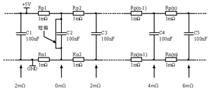

  如果被短路的电源上只有一处短路,那么远离短路点的位置由于串联了PCB电阻因而对地电阻较大,因此只要找到对地电阻最小的位置就能定位短路。
  如图7所示,Rp1~Rp(n)是+5V电源线的PCB电阻,阻值均为1mΩ;Rn1~Rn(m)是GND地线的PCB电阻,阻值均为1mΩ;C1~C5是+5V电源的退耦电容。假设在电容C2下方隐藏有短路,那么在C2处测得的电阻为0mΩ;在C1处测得的电阻C2处测得电阻加上Rp1和Rn1,共为2mΩ;同样的道理,C3~C5处测得的电阻依次是2mΩ、4mΩ和6mΩ。C2处测得的电阻最小,因而可以断定C2下方有短路。
  图7 有短路的等效电路
  电阻测量分辨率越高,短路定位的精度也越高。PCB电阻一般为毫欧级别,大部分手持万用表电阻测量分辨率大于10mΩ,不能有效确定分辨短路位置。DM3068的电阻测量分辨率为0.1mΩ,可以精确地定位短路(对于1OZ厚,5mm宽线铜,可以分辨到1mm),使得上述短路定位的方法实用化。

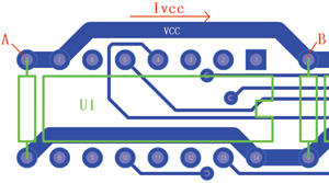

  在电路板上单独测量一块QFN或BGA封装的芯片的工作电流是很不容易的。在高密度多层PCB上很难找到切断电源线并插入电流表的地方;有些数字芯片要求极低的电源内阻,完全无法容忍插入测试电缆。这时,如果电路板上留有一些突破口,则可以利用DM3068低电阻测量和弱电压测量功能来实现非侵入的在线测量电流。
  如图8所示,需要测量芯片U1的VCC电流Ivcc,其电流方向是从A点到B点。可以先断开电路的电源,然后使用DM3068的电阻测量功能测量AB两点间的PCB导线电阻,接着接通电源并测量AB两点之间的电压,最后用测得的电压除以测得的电阻即可得到电流的大小。例如,PCB导线电阻为4.8mΩ(1oz厚,20mm长,2mm宽的导线),测得电压为48μV,则电流大小为10mA。
