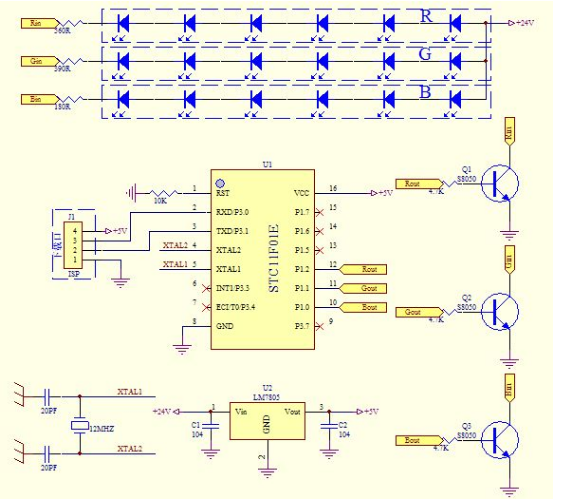

一、硬件介绍:
(采用5050LED 2W) RGB三色LED控制引脚分别为单片机P1.2、P1.1、 P1.0。LED正极接主电源(24V)正极,负极接驱动3颗三极管的集电极,单片机控制脚分别接3颗NPN三极管,三极管发射极接地,而单片机的供电是来自三端稳压器7805,祥细原理如下:

1、原理:
先亮红灯(保持一会儿)----红绿过度(绿加1、红减1循环240次)------
绿灯亮起(保持一会儿)----绿兰过度(兰加1、绿减1循环240次)
-----兰灯亮起(保持)-----兰白过度(绿加1、红加1循环240次、兰不变)
---白红过度
2、具体程序如下:
