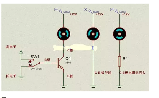

对于单片机程序员,在数字电路中,三极管的作用,99.9%都只是用来做“开关”而已。我用一个NPN型三极管驱动直流电机,来说明一下,看图一
图一
大家对着上图,简单说明一下;对于NPN型三极管:
B极接上高电平,CE极之间导通,你可以把它理解成一条导线也行,然后整个电路就变成,一个直流电机和一个电源串联,电机能不转吗?
B极接着低电平,CE极之间截至,你可以把它理解成短路也行,实际上,CE极之间变成了一个无穷大的电阻,然后整个电路就变成,一个直流电机,一个无穷大的电阻,一个电源串联,根据串联电阻分压的原理(直流电机自身电阻很小),电源12V都在CE之间的无穷大电阻上面,电机二端的电压是接近0V,所以电机能转吗?
在单片机中,在程序里控制一个电机,把三极管B极连在单片机IO上面,程序控制输出高低电平就可以了。
