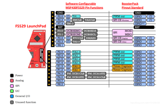

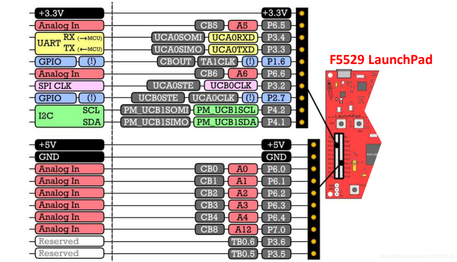

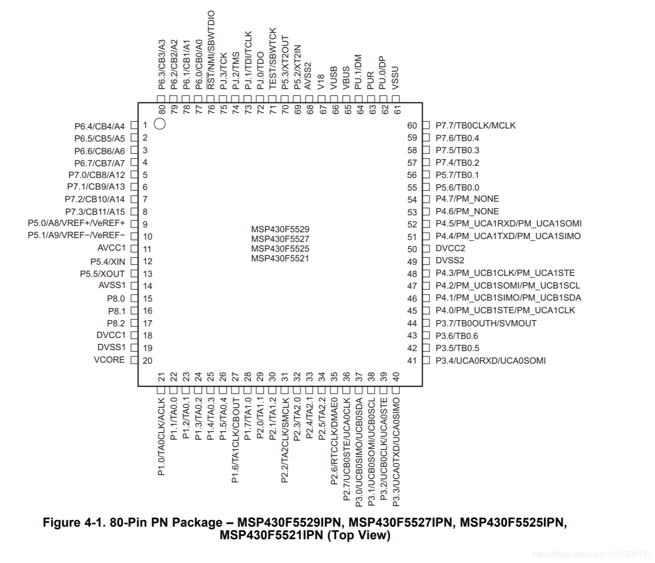

UCA0 用了这个串口就不能用了
P2.7//UCA0CLK
P3.2//UCA0STE
P3.3/UCA0TXD/UCA0SIMO
P3.4/UCA0RXD/UCA0SOMI

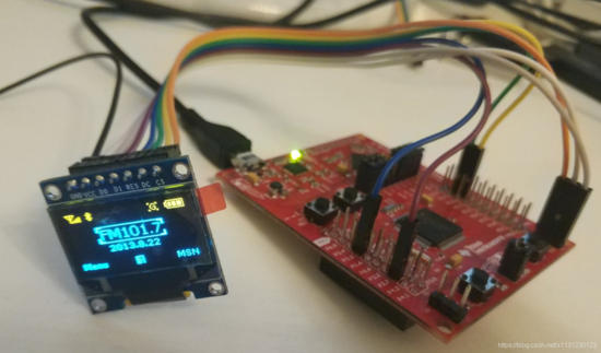

#include
#include "oled.h"
#include "bmp.h"
//            |             P3.4|<- Data In (UCA0SOMI)
//            |    F5       P3.3|-> Data Out (UCA0SIMO)   --D1(OLED)
//            |             P2.7|-> Serial Clock Out (UCA0CLK)  --D0(OLED)
//            |             P2.0|->RES(OLED) 任意指定一个引脚
//            |             P2.2|->DC(OLED)  任意指定一个引脚
//            |              GND|->CS(OLED)  直接接GND片选上OLED
int main(void)
    WDTCTL = WDTPW + WDTHOLD; /* Stop WDT */
    OLED_Init(); /* OLED初始化 */
    OLED_DrawBMP(0,0,128,64,BMP1);
    while (1)
UCB0
P2.7/UCB0STE/
P3.0/UCB0SIMO/
P3.1/UCB0SOMI/
P3.2/UCB0CLK/
//            |             P3.1|<- Data In (UCB0SOMI)
//            |    F5       P3.0|-> Data Out (UCB0SIMO)   --D1(OLED)
//            |             P3.2|-> Serial Clock Out (UCB0CLK)  --D0(OLED)
