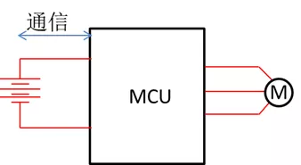

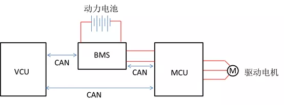

纯电动车中的大三电一般指的是动力系统部分的控制器。纯电动车的动力来源于动力电池,通俗点说,控制系统如下图所示:
即将动力电池中的电,用来驱动图中的驱动电机。当然,为了延长续航里程,需要尽可能将电池中的电传输给电机,提升效率。
尽管直流电机是可以直接使用直流电控制,但相比于交流电机,直流电机输出效率比较低,而且因为有机械摩擦的问题,可靠性和稳定性都不如交流电机。所以一般驱动电机都选用交流电机。这就需要直流转交流的控制器,即图中的MCU(motor controlunit,电机控制单元)。它的作用就是接收加速减速急停等命令以后,控制电机,从而稳定和及时的响应。这就是MCU最主要的工作职责。
顾名思义,BMS(batterymanagement unit,电池管理单元)的作用就是管理电池的能量。包括电池的充电和放电,以及紧急状态下的断电操作。围绕着电池状态需要通过复杂的电路和算法,准确计算电池中的能量是多少,告诉驾驶员车还能跑多远,以及电池健康状况(有多少的损耗,是否需要更换)等。同时,在紧急状态(撞车,热失控等)下,一定要将动力电及时断开,避免造成更严重的影响。
而VCU(VehicleControl Unit,整车控制器),其主要职责是,处理各种有其他控制器和传感器发过来的信号,根据当前车的状况去做出相应的判断。举个例子,油门踏板加速信号,刹车信号等都是将原始信号告诉它,它来知道是要多快的加速还是要多快的减速。可以说他是动力系统的大脑,因而也非常重要。
上文就是大三电的简单介绍,这三个单元是直接控制动力的,故称为大三电。
简单介绍一下小三电:DC/DC转换器,车载充电机(OBC)和高压配电盒,obc的主要功能就是将220V的电充电池中,DC/DC转换器和高压配电盒(PDU),都是将电能进行有效合理的分配的用途,这些是比较重要的部分,称之为小三电。

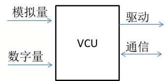

作为整车控制器,VCU主要就是接受从整车其他地方传过来的信号,经过逻辑处理以后,做出一些驱动信号的执行,以及与其他电子控制器的通信。
其承担的角色决定了它有如下特点:
(1)模拟量和数字量的准确采集,考虑到很多信号来自于各种不同的电子控制单元,数量非常多,各自的电气属性也不一致。电路设计时需要逐一分析。
(2)驱动信号的正确产生。一般说来,VCU的驱动信号电流都不会很大,也就安培级别的。电路设计时需要考虑不同负载的工况。
(3)通信。汽车电子中的对外传输,考虑到线束较长和稳定通信,常采用CAN,LIN,SENT通信方式。不同通信之间有区别,即使是同一种通信(例如CAN通信),设计时也需要关注其技术需求。
(4)诊断。这是VCU非常重要的一环。它要能判断输入的信号有没有问题,能知道自己发出的驱动信号有没有问题。最关键的,不仅要保证正常通信时报文能准确有效的发送和接收,而且遇到特殊情况不能乱对外发送通信报文。
(5)现在的电动车卖的不是很好,一个最直接的原因就是成本比较高。所以现在每个控制器的成本要求都比较严苛,VCU更是如此,可以看到这个基本都是弱电信号。对它的成本要求非常高。这也是考验硬件工程师技术能力很重要的一环。
