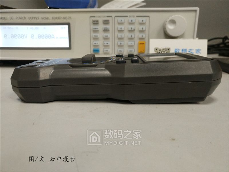

OW18B主机外观灰色包裹着一层缓冲保护套。主机三围尺寸:196*88.5*56mm,整机约320g。
图片:06.jpg?imageView2/2/w/550
图片:07.jpg?imageView2/2/w/550
保护套材质较柔软,日常使用可以有效的保护主机免受外力碰撞而损伤机身。

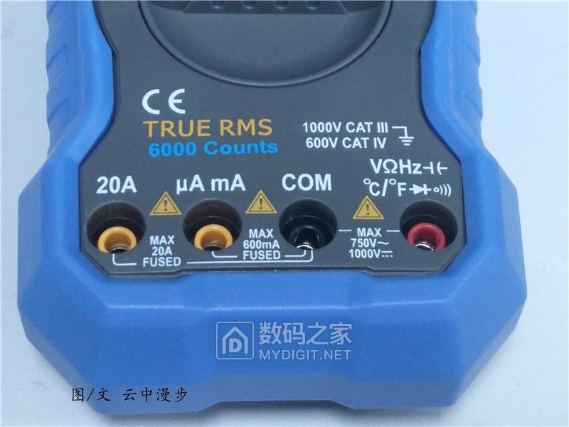

最下方的接线柱红黑黄颜色非常的显眼,在相应的位置同样印刷有不同档位说明。显眼位置印有TRUE RMS:具备真有效值量测功能,这可是高端万用表才具有的特点。6000 counts:说明这个表头最大可以显示5999这个数字,也就是5/6位万用表,这个参数也表示了万用表的显示精度。

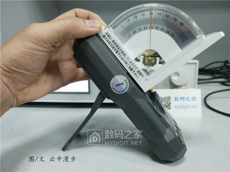

OW18B机身背后带有简易支架,40°的倾角方便测试者观看。
图片:14.jpg?imageView2/2/w/550

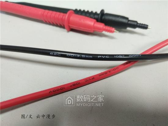

PVC耐高压表笔线线径3.5mm,耐温105°,耐压1000V,可以完全满足日常测试环境。

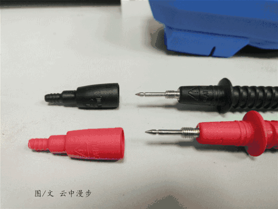

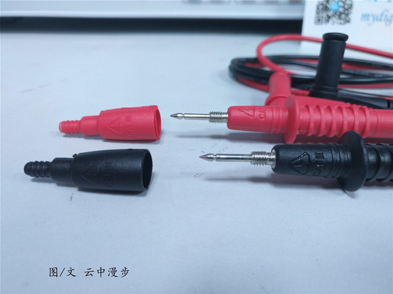

可拆装高压表笔保护套,可以有效保证测试者人身安全,避免使用过程中意外触碰到金属表笔。

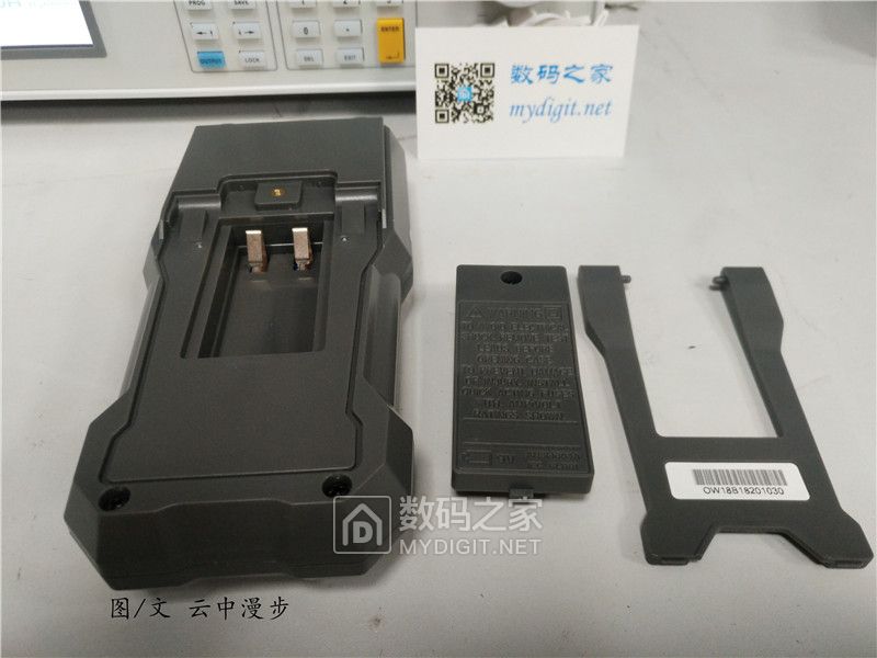

使用小螺丝刀拆开电池仓,电池仓带有黑色的缓冲泡棉,装入的9V叠层电池非常的稳固。
图片:24.jpg?imageView2/2/w/550
图片:25.jpg?imageView2/2/w/550

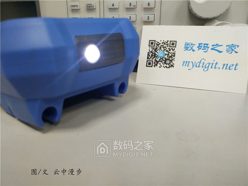

顶端有一个led照明灯结构,同时这里也是用来感应量测NCV位置,感应测试电压范围在90V~1000V,50/60Hz。

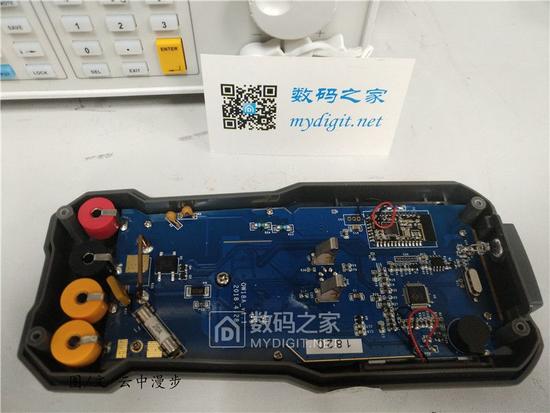

拆开了可能就不能保修了,算了还是拆开看看吧!管不住自己的手多年的老毛病治不好!
图片:30.jpg?imageView2/2/w/550
图片:31.jpg?imageView2/2/w/550

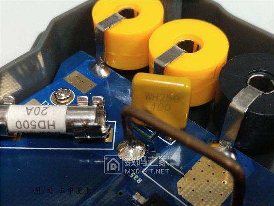

用于大电流快熔型保险丝20A/250V。
图片:32.jpg?imageView2/2/w/550
R35为康铜丝电流采样电阻。
图片:33.jpg?imageView2/2/w/550
黄色标示WH250/400为低电流自恢复保险管。
图片:34.jpg?imageView2/2/w/550

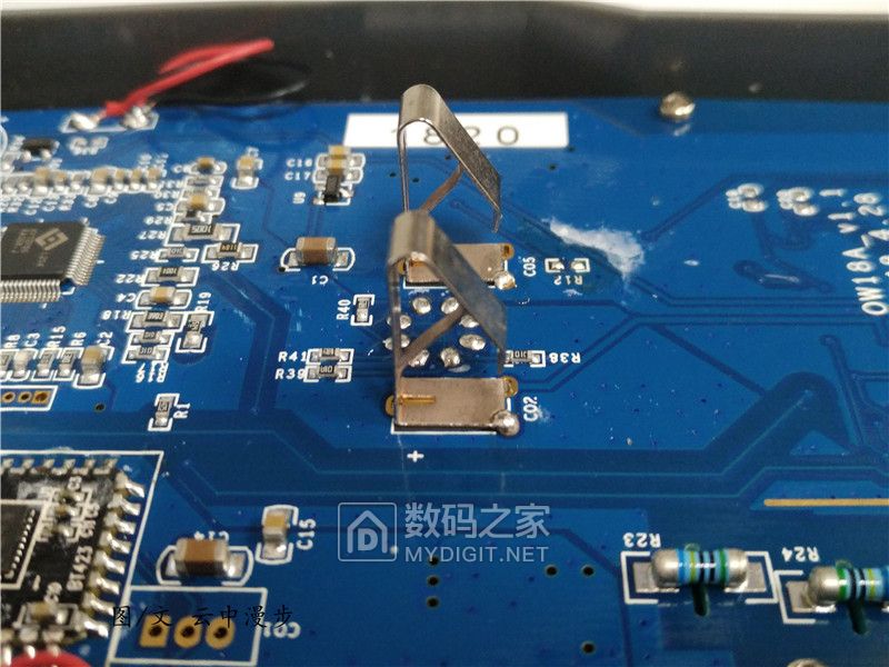

弹性不错的电池弹片,结构跟福禄克主板上略有不同,似乎更加稳固。后面对比环节会加以说明。

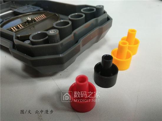

四个不同颜色的塑料绝缘柱。

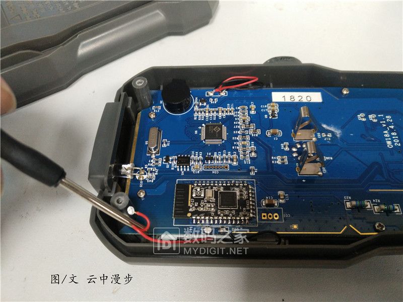

主控芯片硬封HY12P66
图片:38.jpg?imageView2/2/w/550
内置U4存储单元(24C02A)以及一颗4Mhz主控晶振。
图片:39.jpg?imageView2/2/w/550

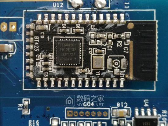

蓝牙芯片模块TLSR8261,模块支持安卓4.3/iOS7.0及以上的数码设备。万用表带有蓝牙功能不多见,OWON品牌让我长见识了!
图片:40.jpg?imageView2/2/w/550
图片:41.jpg?imageView2/2/w/550

前面介绍的LED灯珠,可以用于暗环境下当做手电筒辅助使用,细节地方官方设计团队可谓是想的非常周全。

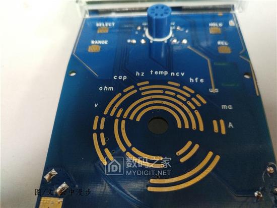

翻个身瞅瞅正面啥样子。中间凸起的是晶体管测试柱,下方则是金灿灿的刻度转盘金属铜箔。
镀金转盘就是好看,也比以前的镀锡更耐磨耐用,金子如果不跟货币挂钩,那估计就是在电子行业最值钱了

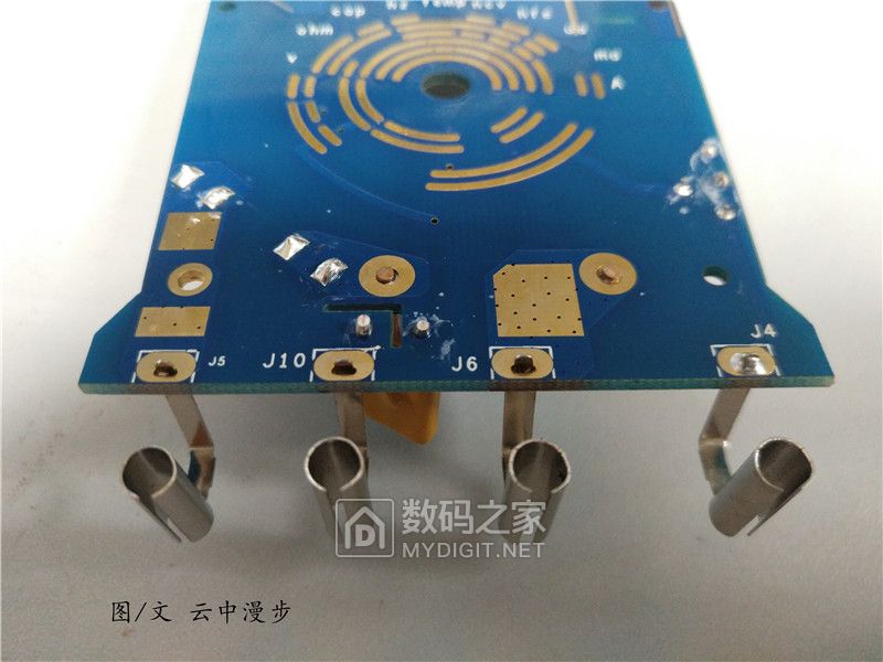

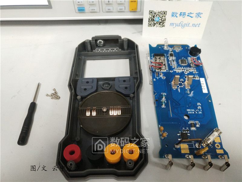

突然发现四个接线柱吃锡严重不良,假如长期使用插拔表笔势必会造成接线柱脱焊等隐患。立马拿起烙铁补焊一下,这下可以安心睡觉了。
图片:48.jpg?imageView2/2/w/550
图片:49.jpg?imageView2/2/w/550
图片:50.jpg?imageView2/2/w/550

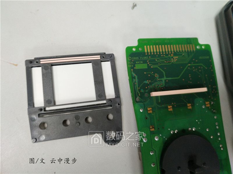

取下硕大的液晶屏组件,发现这个显示屏带有左右LED灯板设计。
图片:51.jpg?imageView2/2/w/550
图片:52.jpg?imageView2/2/w/550

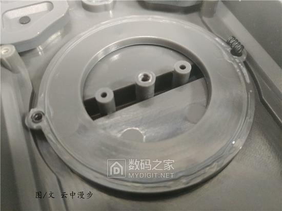

拆到这里需要注意一下,转盘上有两个小弹簧和小钢珠结构,要是不小心弄丢了哭都来不及,粘糊糊的润滑油布满表盘,转动起来顺畅自如。
图片:55.jpg?imageView2/2/w/550
图片:56.jpg?imageView2/2/w/550

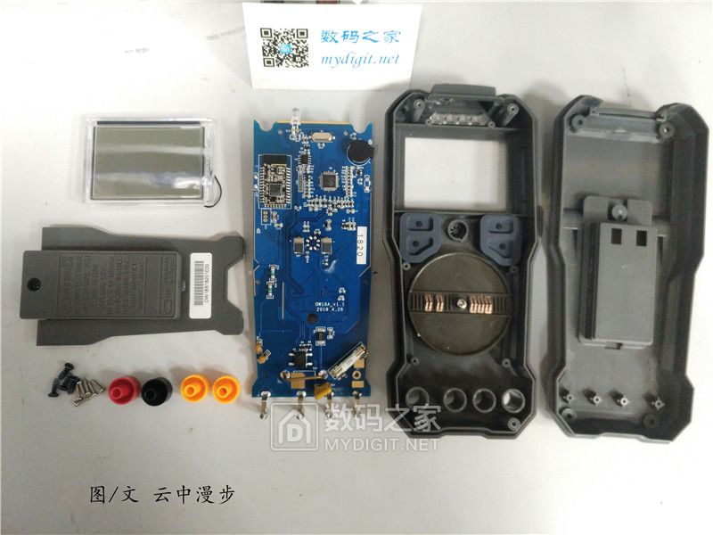

附上一张拆机全家福,所有的拆解过程基本结束。
图片:60.jpg?imageView2/2/w/550

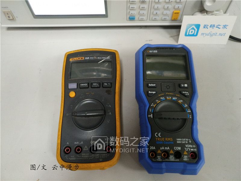

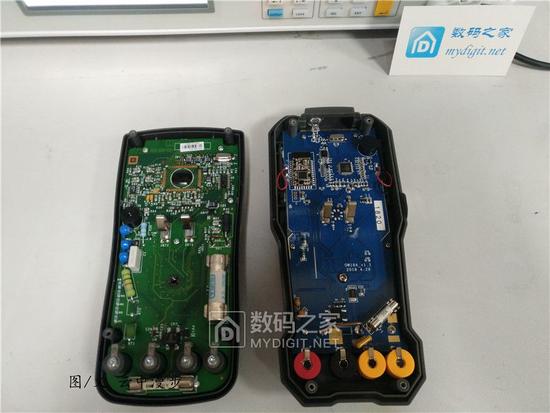

跟手上的一款福禄克15B做个简单的内部对比说明。两款外形 尺寸相当,都带有缓冲保护套。
图片:61.jpg?imageView2/2/w/550
图片:62.jpg?imageView2/2/w/550
图片:63.jpg?imageView2/2/w/550

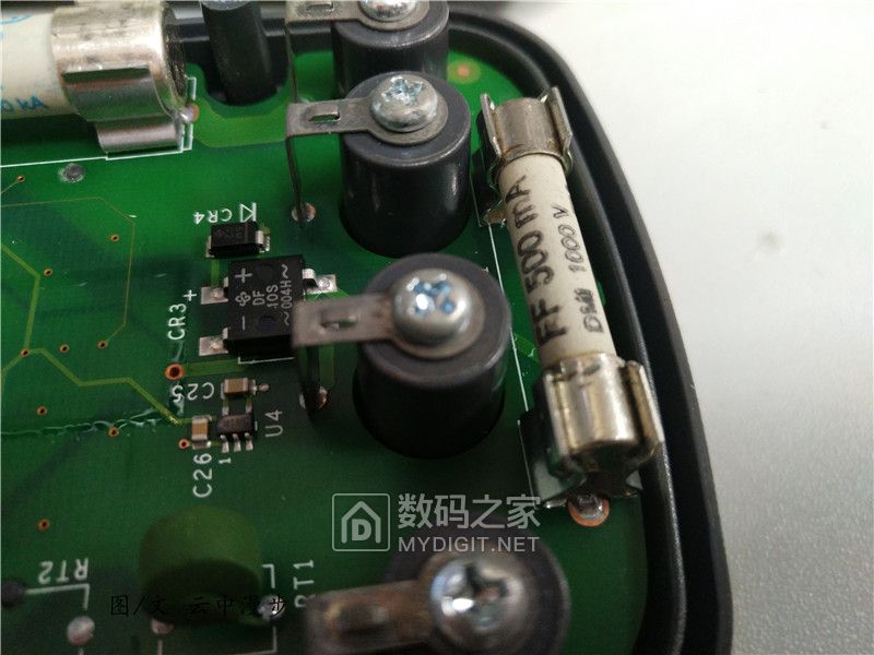

福禄克15B内置大电流保险管为10A/1000V,明显电流测量范围低于OW18B。
图片:64.jpg?imageView2/2/w/550
低电流档使用的是500ma保险管,可替换装陶瓷保险管这个跟OW18B有点不同。
图片:65.jpg?imageView2/2/w/550
对比两款电池弹片,福禄克弹片明显比较单薄无回弹,更换电池拆装容易造成弹片断裂。
图片:66.jpg?imageView2/2/w/550
图片:67.jpg?imageView2/2/w/550

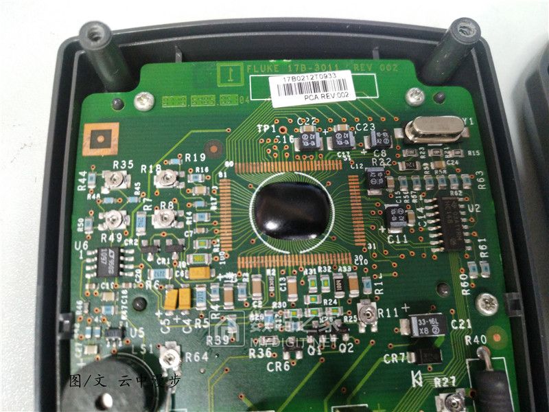

福禄克15B主板上主控使用的是常见的牛屎芯片封装不宜更换。值得注意的是:在OW18B蓝牙万用表主板上看不到任何可调VR元件。而在福禄克主板上则是多达8颗VR零件。分别对应于电阻,电流,电压进行微调校正处理。长期工作使用的OW18B万用表难道不惧怕元器件参数漂移还是主控芯片具备高精度修正功能吗?
图片:68.jpg?imageView2/2/w/550
图片:69.jpg?imageView2/2/w/550

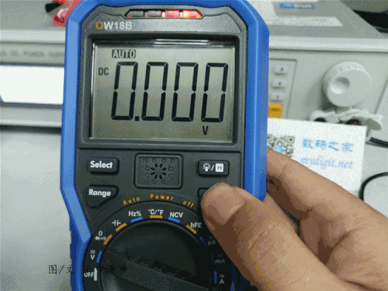

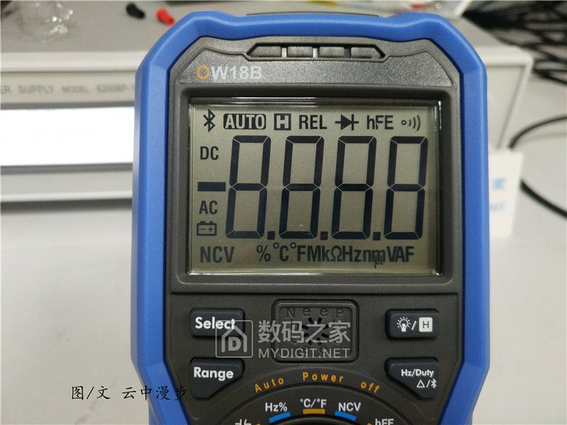

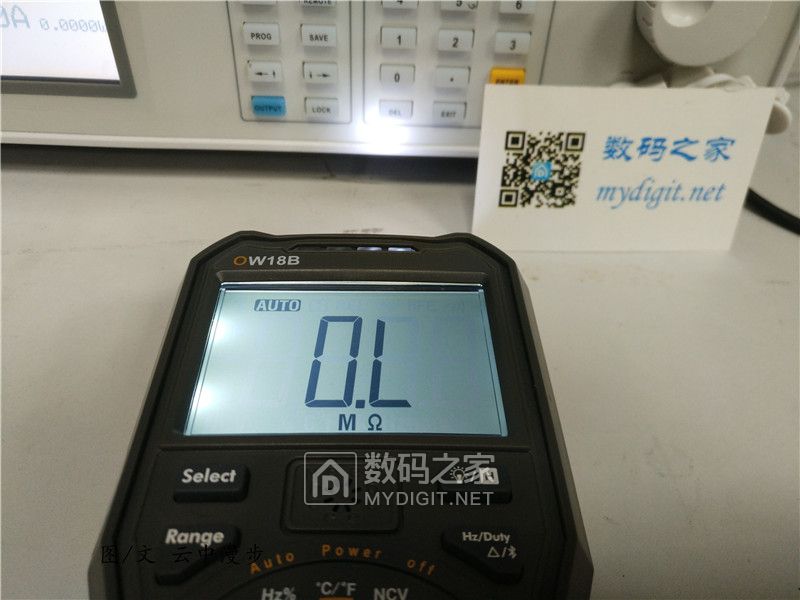

OW18B开机主界面全屏效果,各项参数图标几乎占据全部屏幕。超大的字符清晰可辨一目了然。
图片:75.jpg?imageView2/2/w/550
长按背光键2秒则自动打开背光灯,平常开机默认为关闭状态。打开背光的同时照明灯也点亮,一分钟后自动熄灭达到节能省电目的。这个背光照明功能可适应于暗环境状态下使用。

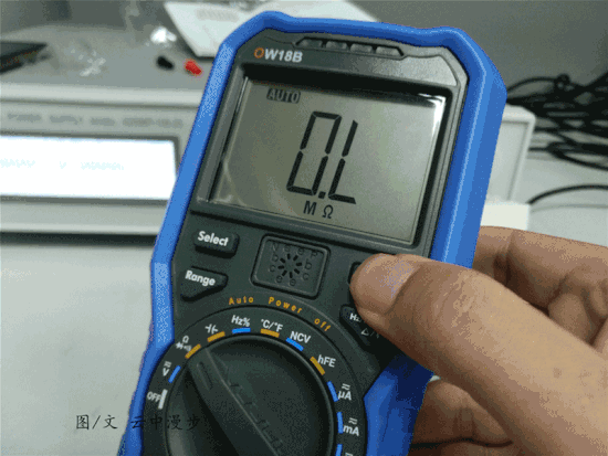

长按蓝牙键两秒自动打开蓝牙联网功能,此时OW18B液晶屏左上角出现蓝牙图标。开机默认蓝牙为关闭状态。
图片:81.gif?imageView2/2/w/550

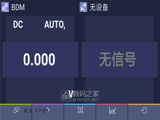

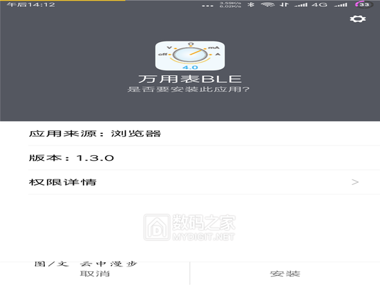

手机打开蓝牙功能搜索到BDM设备连接,下载万用表BLE软件后就可以连入OW18B设备。
图片:82.jpg?imageView2/2/w/550
图片:83.jpg?imageView2/2/w/550

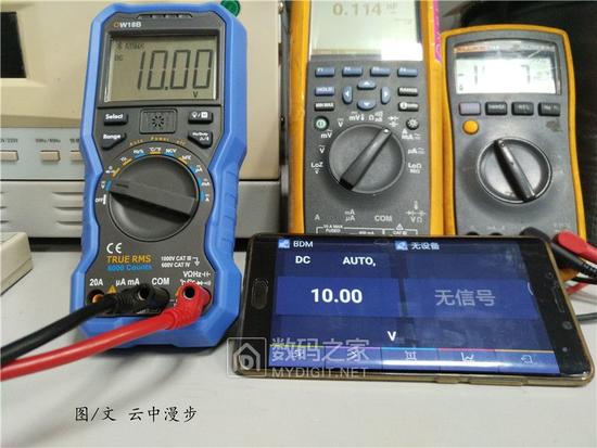

蓝牙模式下OW18B万用表显示跟手机设备显示读数一模一样,丝毫不差。
图片:84.jpg?imageView2/2/w/550
图片:85.jpg?imageView2/2/w/550
图片:86.jpg?imageView2/2/w/550
图片:87.jpg?imageView2/2/w/550
值得一提的是手机端还可以设置语音播放功能哇!人声清脆响亮实时播报当前测试数据。

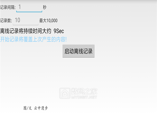

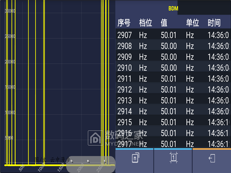

同时,OW18B万用表支持离线测试保存数据功能。可以设置记录间隔与记录条数。最多可设为10,000。万用表内只可记录单次离线记录数据,当开始记录后,上一次的存储离线数据将会被覆盖。
图片:88.jpg?imageView2/2/w/550

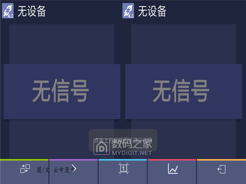

从手机APP端可以看出这款软件可以同时连入两组蓝牙测试数据。另外,OW18B还可以与电脑端进行通讯记录数据。需要选购相对应的蓝牙适配器,可惜原包装没有这个附件。
图片:89.jpg?imageView2/2/w/550
图片:90.jpg?imageView2/2/w/550
通过手机端APP可以像操作OW18B万用表四个软按键方式来选择相应的测试项目,测试数据时时显示在屏幕上。总体来说,蓝牙功能可玩性不错值得你去体验一番。

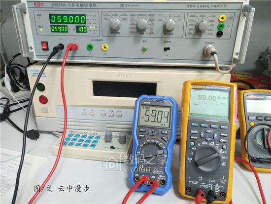

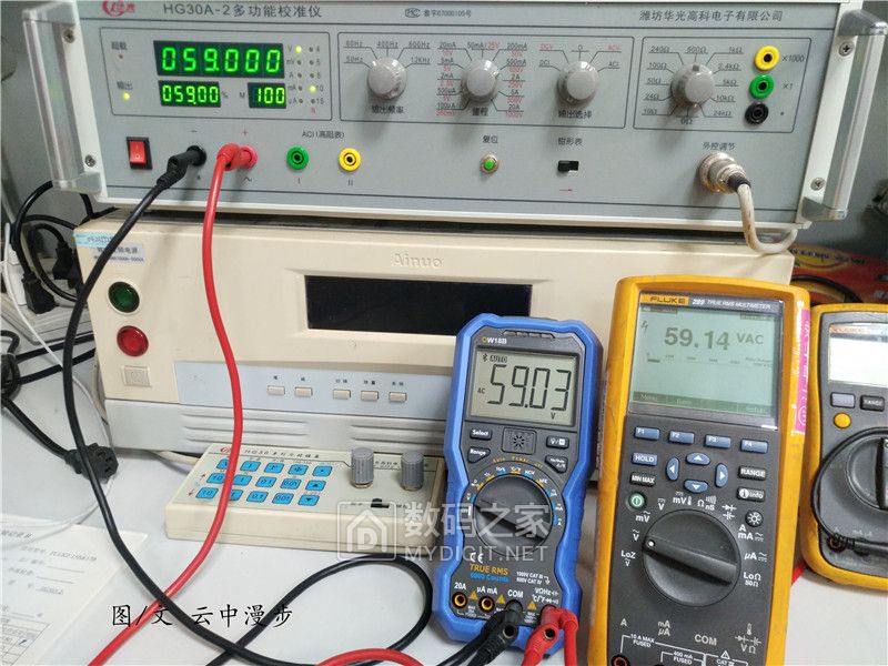

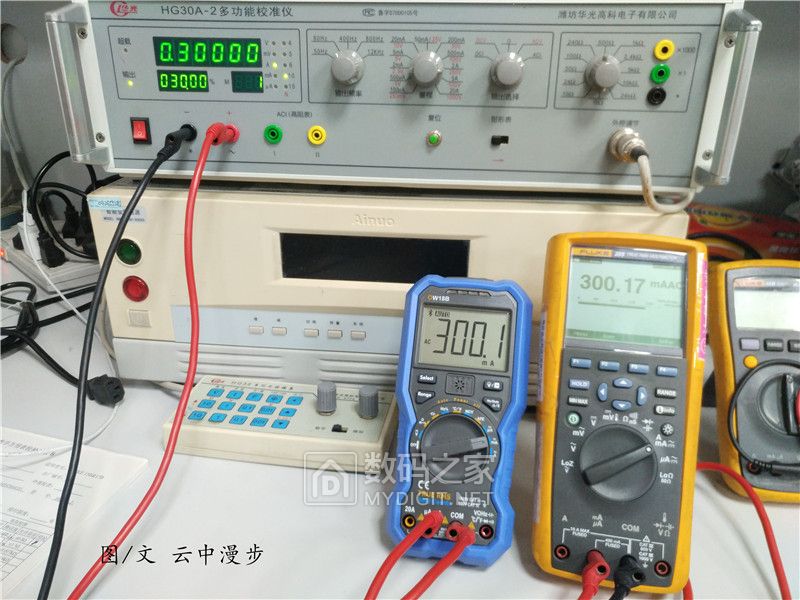

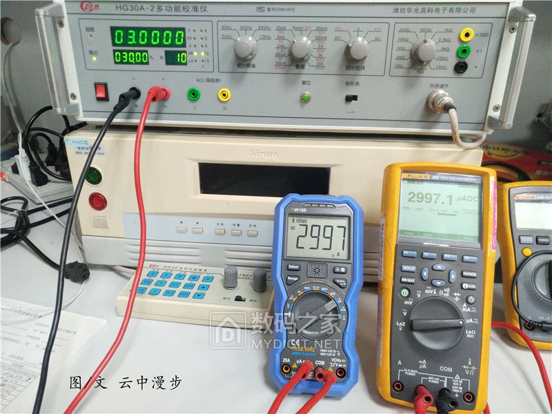

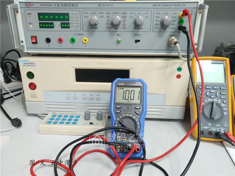

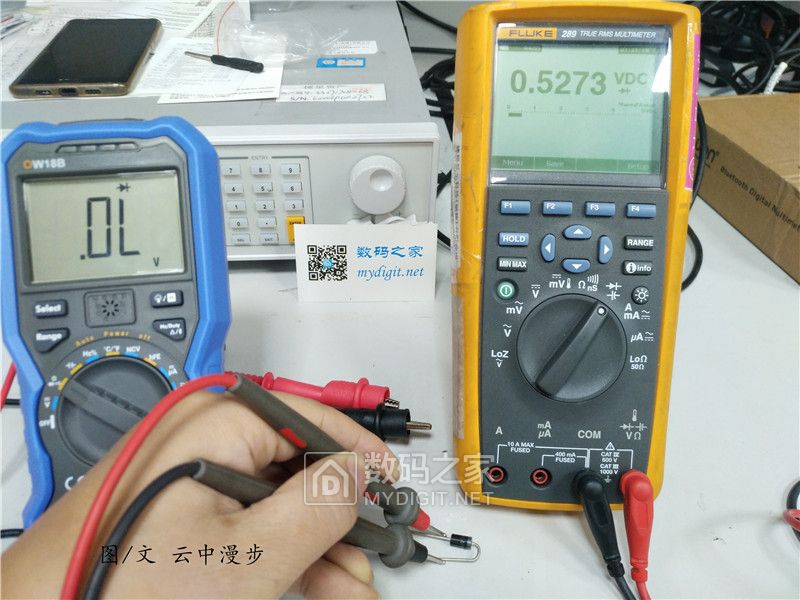

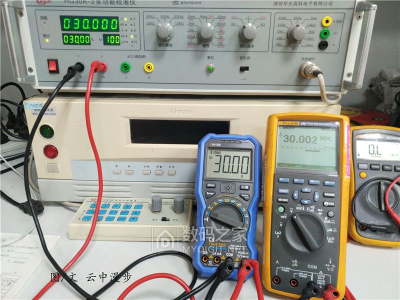

跟手中的一款福禄克高精度、高性能工业用记录多用表,型号为289进行数据测量对比。淘宝上这款福禄克价格在3500+左右。二百多的OW18B蓝牙万用表到底能否与之抗衡,下面一起来拭目以待。

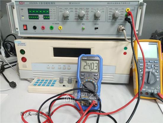

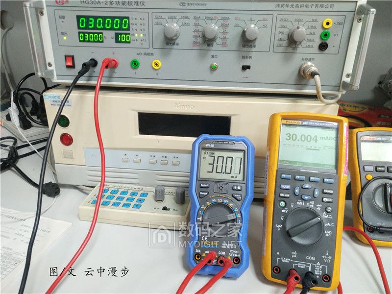

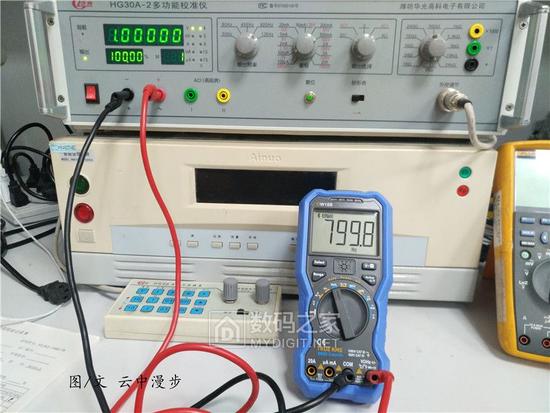

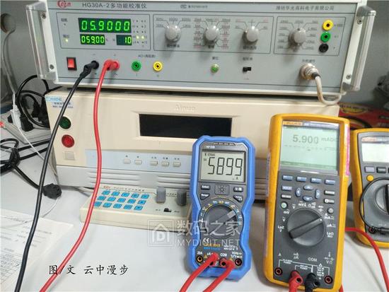

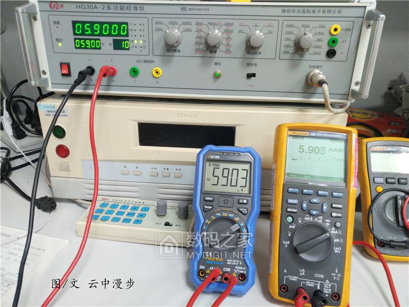

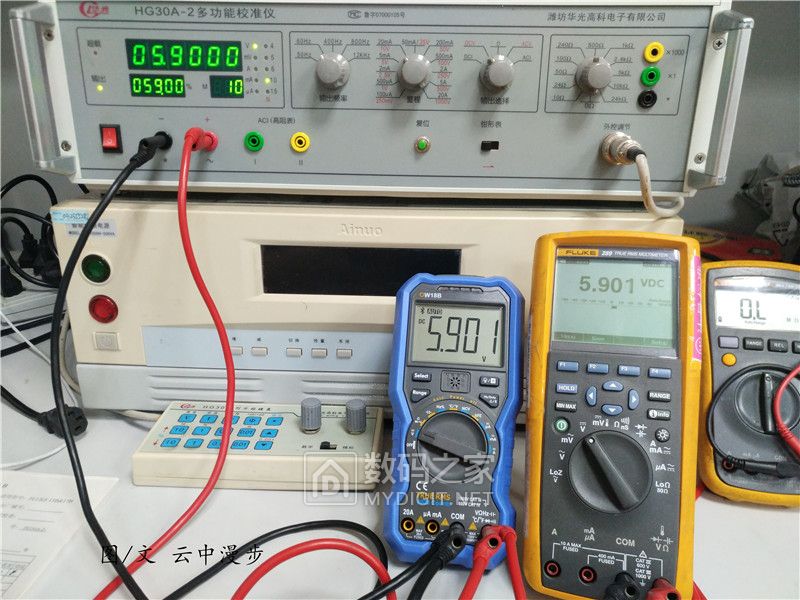

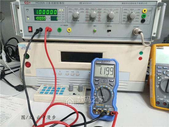

使用多功能校准仪HG30A-2设备对两款万用表进行比对测试,由于OW18B没有毫伏档功能,直接跳过300mv和590mv测试校验界面。
1.直流DC(3V)测试状态:
图片:95.jpg?imageView2/2/w/550
2.直流DC(5.9V)测试状态:
图片:96.jpg?imageView2/2/w/550
3.直流DC(30V)测试状态:

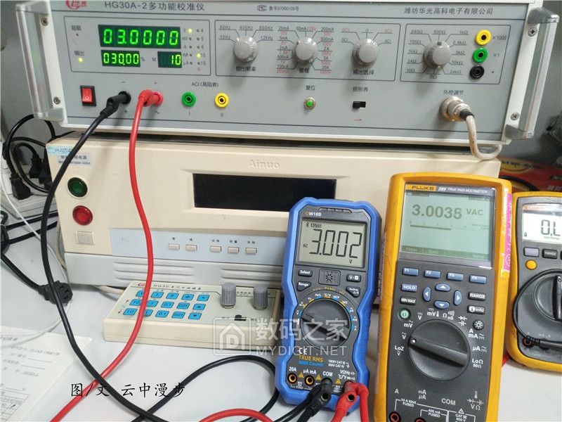

8.交流AC(3V)测试状态:
图片:102.jpg?imageView2/2/w/550

11.交流AC(59V)测试状态:
图片:105.jpg?imageView2/2/w/550
12.交流AC(300V)测试状态:OW18B测试值在300.1V,福禄克289测试值在300.32V。
图片:106.jpg?imageView2/2/w/550

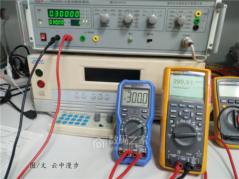

15.直流uA(300uA)测试状态:
图片:109.jpg?imageView2/2/w/550

18.直流uA(5900uA)测试状态:
图片:112.jpg?imageView2/2/w/550
19.直流mA(30mA)测试状态:
图片:113.jpg?imageView2/2/w/550
20.直流mA(59mA)测试状态:
图片:114.jpg?imageView2/2/w/550

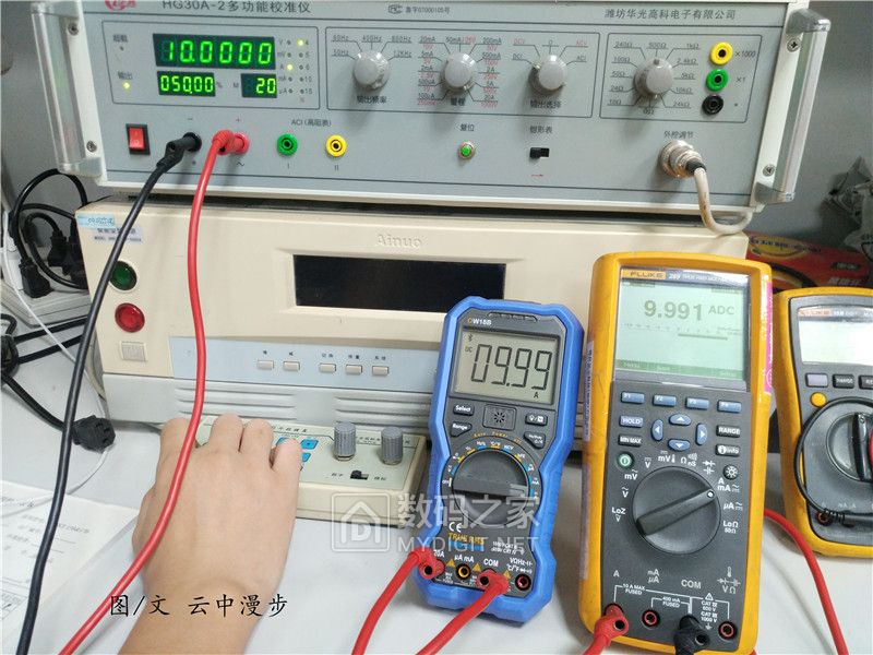

22.直流A(10A)测试状态:
图片:122.jpg?imageView2/2/w/550

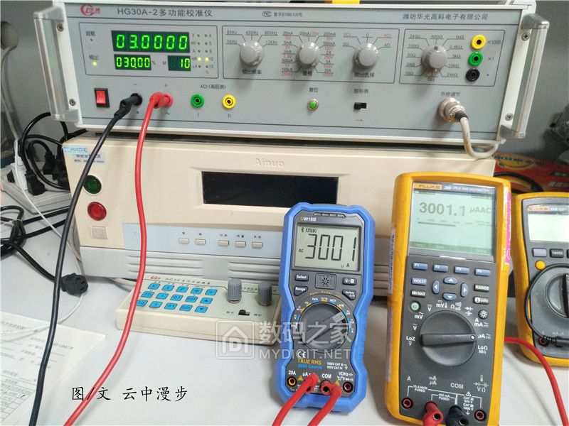

26.交流uA(3000uA)测试状态:
图片:117.jpg?imageView2/2/w/550

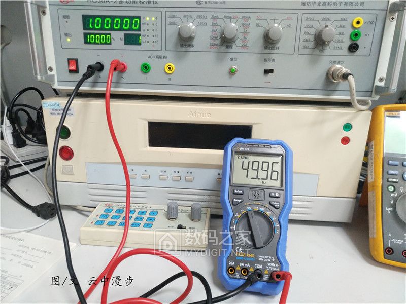

33.频率50Hz测试:
图片:125.jpg?imageView2/2/w/550

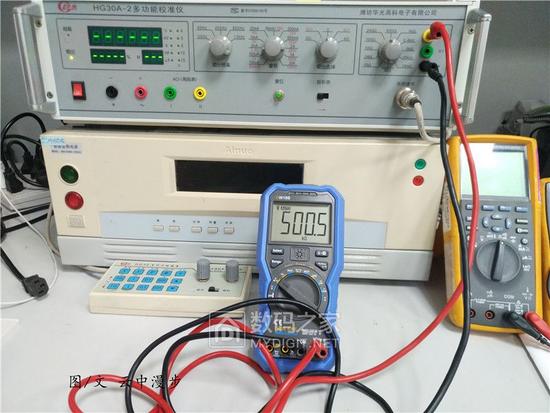

38.电阻240Ω测试:
图片:130.jpg?imageView2/2/w/550
39.电阻500Ω测试:
图片:131.jpg?imageView2/2/w/550

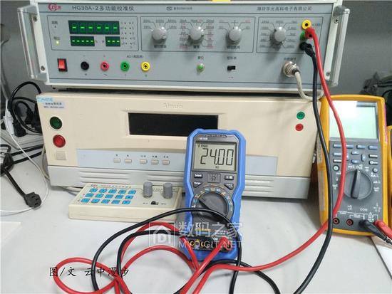

40.电阻2.4KΩ测试:
图片:132.jpg?imageView2/2/w/550

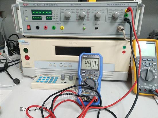

41.电阻5KΩ测试:
图片:133.jpg?imageView2/2/w/550

47.电阻1MΩ测试:
图片:139.jpg?imageView2/2/w/550

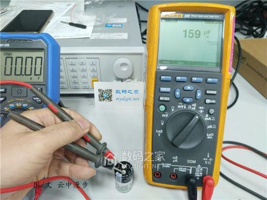

通过几组实物进行对比测试

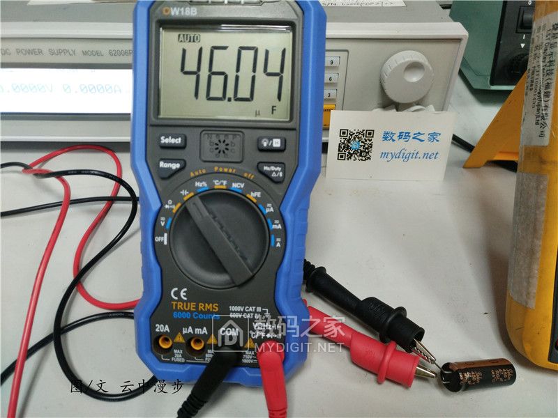

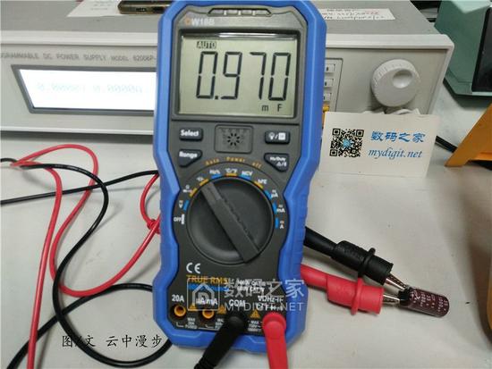

1000uF电解电容
图片:144.jpg?imageView2/2/w/550
图片:145.jpg?imageView2/2/w/550
180uF电解电容
图片:146.jpg?imageView2/2/w/550
图片:147.jpg?imageView2/2/w/550
47uF电解电容
图片:148.jpg?imageView2/2/w/550
图片:149.jpg?imageView2/2/w/550
220nF涤纶电容
图片:150.jpg?imageView2/2/w/550
图片:151.jpg?imageView2/2/w/550

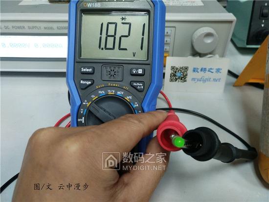

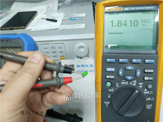

发光二极管测试
图片:154.jpg?imageView2/2/w/550
图片:155.jpg?imageView2/2/w/550

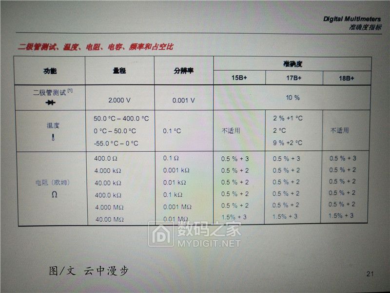

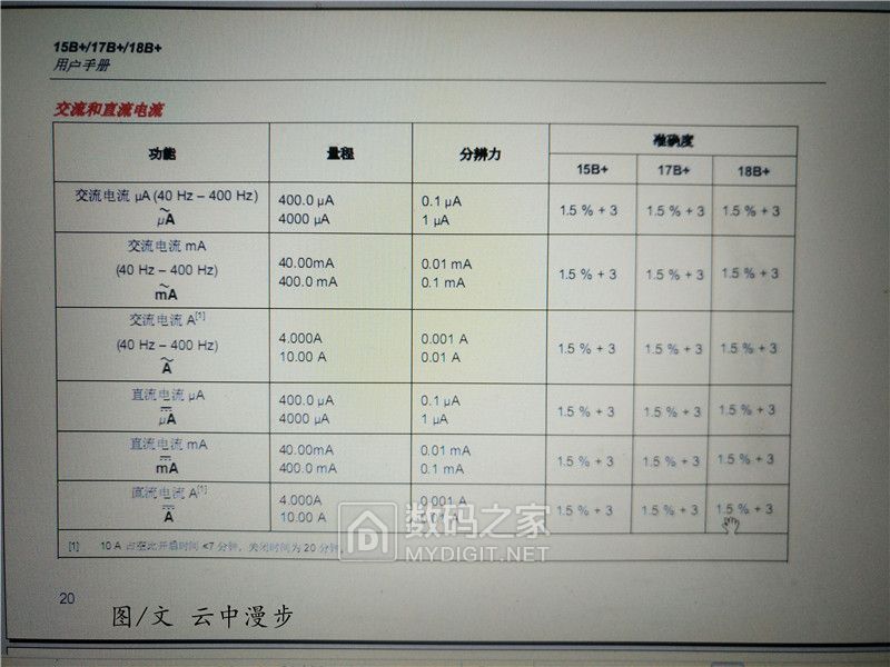

跟福禄克部分机型15B+/17B+/18B+在精度上做个对比说明。可以看出OW18B在测量电压,电流略胜一筹,要求精度更加苛刻更加精准。
图片:161.jpg?imageView2/2/w/550
图片:162.jpg?imageView2/2/w/550
图片:163.jpg?imageView2/2/w/550
图片:164.jpg?imageView2/2/w/550

通过上述的测量校准数据可以看出OW18B除了在制作工艺上独树一帜,功能众多。尤其在测试精准度方面毫不含糊,跟高端品牌福禄克万用表对比起来不相上下,有目共睹。有了这款OW18B蓝牙万用表后,家里的其他品牌就可以收起吃灰喽!喜欢的烧友可以自己买一块玩玩
