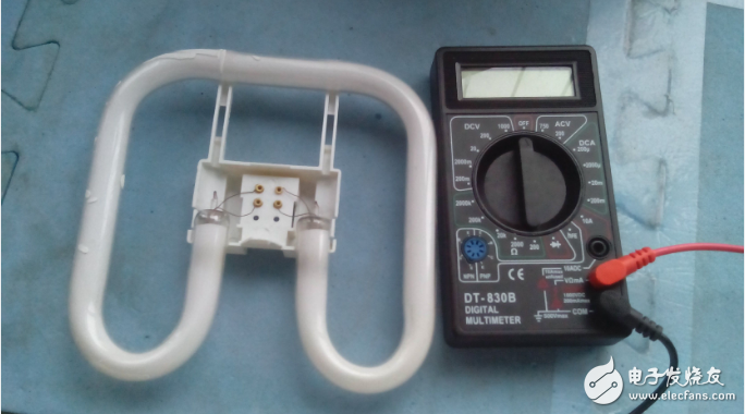

用万用表只能判断日光灯灯丝回路的好坏,不能判断日光灯就能完全正常工作。最好是通电试验
普通日光灯管(灯条)四个管脚,内部是如何连接的,工作原理如何,怎么用万用表判断其好坏?
普通日光灯管两端各有一小段灯丝,好的灯管每一端的两个脚用万用表测量时是相通的(只有很小的冷态电阻)。
工作原理是:制造时灯管里在抽真空后充入一小滴水银(汞),管壁上涂有萤光粉,在灯管启动时,两端的灯丝加热后,水银蒸发成气体,气体被电离后导电行成回路,气体同时放出大量紫外线,由紫外线激发萤光粉发出可见光!另外,当灯管老化后两端灯丝蒸发导至灯管两端发黑,这样的灯管有时其灯丝没断也不能用了(这样的灯管难启辉)!

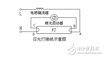

单判断灯管,简单,已经说了。现教你如何判断灯整体。
万用表如何判断日光灯的好坏
用验电笔测 L 点,如果验电笔不亮,火线没接通。
用验电笔测 A 点(镇流器到灯脚),如果验电笔不亮,镇流器坏。
用验电笔测 B 点,如果验电笔不亮,A、B 灯丝断。
短路 B、C (启动器两端)。如果灯丝不亮,D、C 灯丝断;如果亮,启动器坏。
用验电笔测 N 点,如果验电笔亮,零线断。
灯工作原理:
在开灯起初,“A与B”通过辉光启动器接通“C与D”,灯丝串联通电,预热。
然后,辉光启动器因通电受热断开,使电感镇流器产生高压,击穿灯管中“潘宁”气体,灯亮。
再,电感镇流器使A、D间保持一定的电流,灯稳定发光。

1.用万用表测量日光管,测一头的两脚,如果是断路的,灯管就不能起辉,肯定是没用了。(同一端的两个脚是同一根灯丝)
2.调到欧姆档,用万用表的2个探针去测试镇流器的接线端子,表显示只要别直通,是有一定的阻值的,断路了,肯定是坏了。
3.启辉器里边有一个氖泡,氖泡里面有一个双金属片是断开的,通电后氖气发光发热使双金属片受热变形接通。所以通常情况下是断路的,如果通路就是坏啦。(就算用万用表测量出启辉器没有短路但是也不表示启辉器是好的,但相反,用万用表测量出启辉器是接通的,那么启辉器就一定不是好的。)
