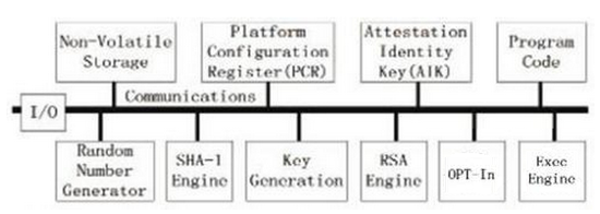

可信计算的核心是TPM,它是一种安全加密芯片,提供了一种基于硬件的方法来管理用户权限、网络访问、数据保护等。TPM芯片用来存储数字密钥、认证和密码,有了TPM不管是虚拟的还是物理的攻击都将变得更加困难。如图1所示,TPM芯片主要由以下几部分组成:I/O组件、非易失性存储、身份密钥、程序代码、随机数产生器、Sha-1算法引擎、RSA密钥产生、RSA引擎、Opt-In选择组件、执行引擎。
图1 TPM芯片结构

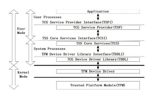

TPM芯片里的资源是有限的,它仅仅对外提供了一些基本的功能接口。为了充分应用TPM的内部功能,需要在TPM外部套接一个可信计算软件栈TSS,TSS作为可信计算平台上TPM的支持软件,其规范定义了一种能够让访问TPM变得简单和直接的体系结构。本文构建的嵌入式平台为三星的arm9TDMI-S3C2410处理器,TPM芯片为Atmel公司的AT97SC3204T。
由图2可知,TSS的运行模式分为两种:用户模式和内核模式。用户模式下,通常根据用户的要求来加载和执行用户应用程序和服务,有时候这些用户应用程序和服务也可以作为启动服务被载入。在内核模式下,通常运行设备驱动和操作系统的核心组件。
图2 TSS体系结构
TSS由三个逻辑组件构成:TCG设备驱动程序库(TCG Device Driver Library,TDDL)、TSS核心服务(TSS Core Services,TCS)、TCG服务提供者(TCG Service Provider,TSP)。
TDDL提供了一个与TPM设备驱动程序进行交互的API的库,用来打开和关闭TPM设备驱动程序(TPM Device Driver)、发送和接收数据块、查询设备驱动程序的属性、取消已经提交的TPM命令。TCS层主要用来管理TPM的资源,提供了一个TPM命令数据块产生器和一个全局的密钥存储设备。TSP层通过共享对象或动态链接库直接被应用程序调用。
TSS的工作流程如下:应用程序的命令参数通过接口TSPl发送到TSP,TSP通过处理后传送给TCS,TCS将接收到的请求转化为TPM能够识别的字节流,通过TDDL和TDD传给TPM,然后反向经TDDL、TDD、TCS、TSP传回应用程序。

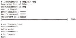

解密操作使用函数Tspi_Data_Unbind(),示例代码如下:
TSS_RESULT rc=Tspi_Data_Unbind(hEncdata,hKey, &unsealedDataLength, &unsealedData)
if(rc!=TSS_SUCCESS)
fprintf(stderr,"Tspi_Data_Unbind: %s ",Trspi_Error_String(rc));
goto out_close;
解密文件和加密文件使用的是同一个命令,但后缀参数不同,格式为encryptFile –d /tmp/dir /tmp。执行解密操作后,使用cat命令查看加密的文件test,则可以看到原始的内容,说明解密成功。此时,test文件所在的目录下加密时生成的FileKey.cer文件消失。如图7所示:
图7 文件解密
