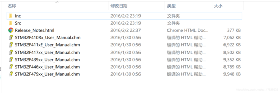

用户手册在HAL库压缩包中自带,相对地址在:STM32Cube_FW_F4_V1.11.0DriversSTM32F4xx_HAL_Driver 。如下图所示:
在这里插入图片描述
可以知道,没有F429直接对应的用户手册,所以,我们可以选择比较相近的F439手册。
