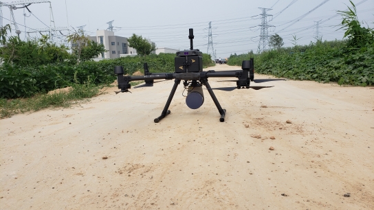

蜂鸟2.0-单云台
蜂鸟激光雷达以北科天绘自主研制的高性能激光器为核心,搭配与APPLANIX独家定制的惯性导航系统进行集成,完美的硬件组合外加电力线行业软件给客户完整的解决方案。
核心参数:
长测程:最远测距250米;
重量轻:设备重量1056克;
高精度:高程精度优于10cm;
易操作:一键作业,上手简单;
时效快:30分钟即可得到点云数据;
便捷性:Skyport接口与大疆M300无缝适配;
高效率:蜂鸟搭载M300有效续航优于35分钟;
免基站:全球范围内实现PP-RTX服务,无须架设地面基准站;

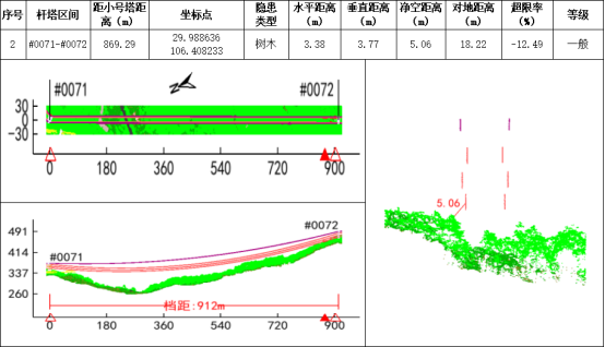

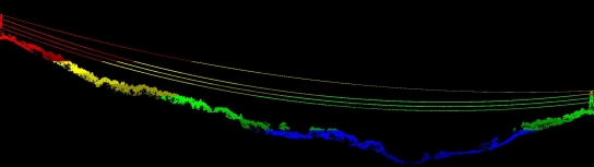

电力线巡检:
电力线巡检主要是发现植被、房屋、电力线等不符合《架空输电线路运行规程》规范要求的物体的位置及属性。将蜂鸟获取的点云数据导入电力分析软件,可以快速分析得到实施工况报告、交跨报告。

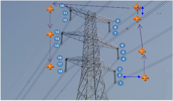

杆塔精细化巡检
杆塔精细化巡检主要是发现杆塔异物、绝缘子破损、防震锤滑移、线夹偏移等缺陷,还能够发现金具锈蚀、开口销与螺栓螺帽缺失。

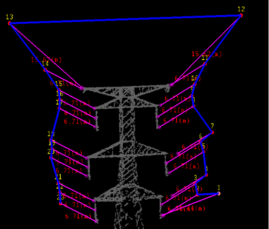

蜂鸟激光雷达获取的点云数据电力线数据连续、无缺失,杆塔点云完整、绝缘子挂点清晰,点云数据的精度也有保障。根据蜂鸟获取的杆塔点云数据绘制精细化巡检航线,避免因航线精度不够导致的不安全因素,同时也保证拍摄的图片足够清晰。
