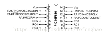

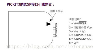

1、PIC16F630与下载器PIC kit的连接
图1
图 2
连接说明:
图2中的1脚连接图1的2脚;
       4脚连接图1的1脚;
       12脚连接图1的5脚;
       13脚连接图1的4脚;
       14脚连接图1的3脚。

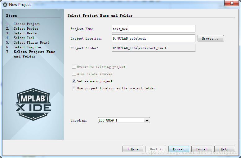

2  MPLAB中程序下载
注意:将下载器与电脑连接好后,打开test.X工程,如果可以直接下载,执行步骤3,4 ,如果不能直接下载,则执行步骤 1,2,3,4。

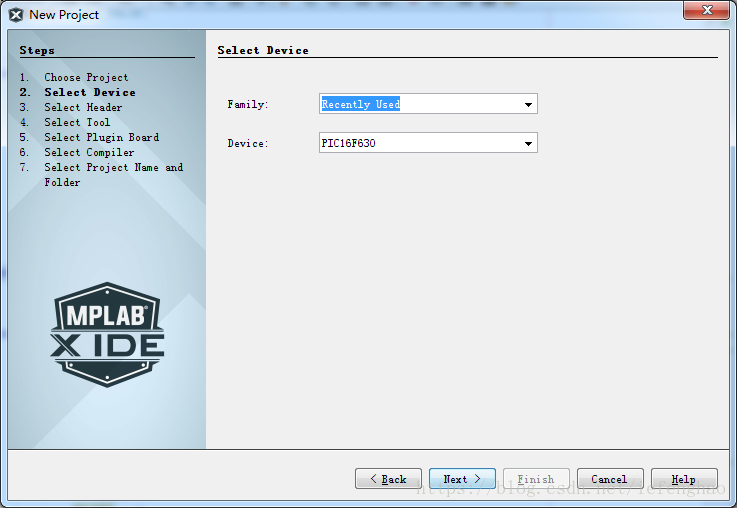

步骤1:建立工程
   点击File->New Project,选择Next,
器件选择PIC16F630,

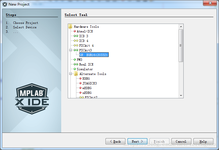

下载器选择PICkit3,下载器插入电脑后会显示出SN,
编译器选择PICC v9.83,点击Next,
填入工程名,选择Finish即可。

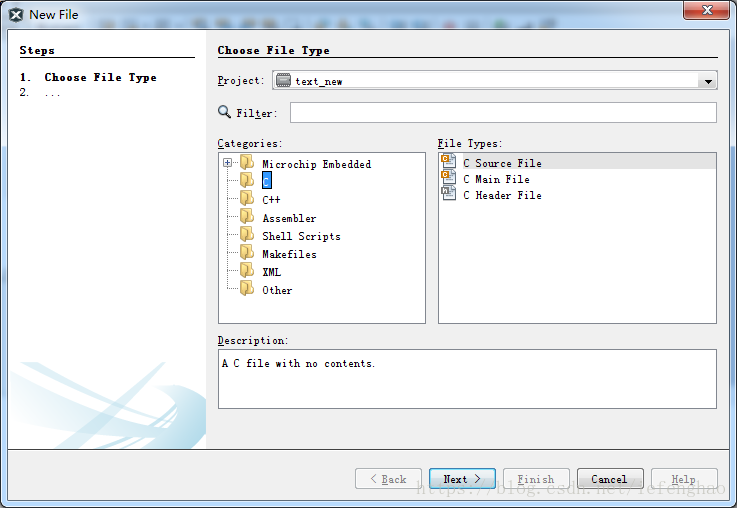

步骤2:添加源文件
打开File->New File,选择C源程序,点击Next,
添加文件名称,点击Finish即可。
将test.c 中的程序粘贴进test_new.c 中即可。

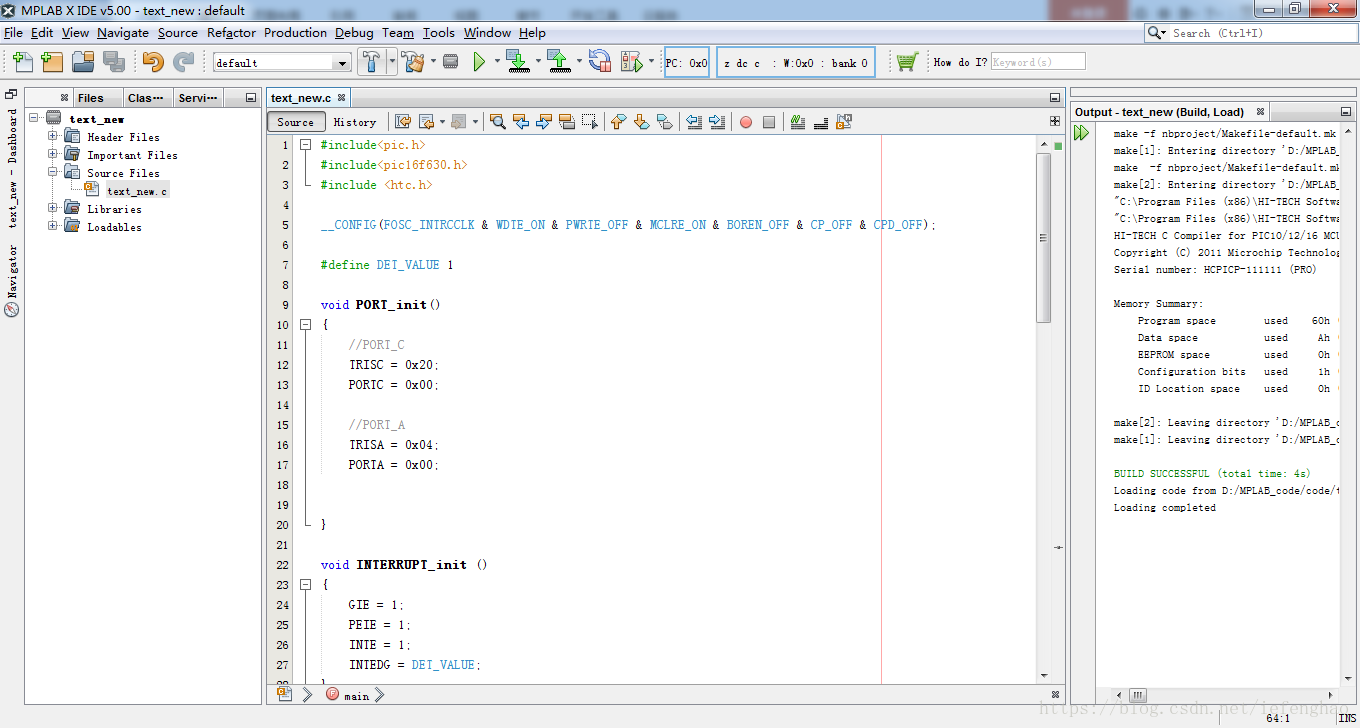

步骤3:编译
点击锤子形状的图标,进行编译,右边显示编译成功。

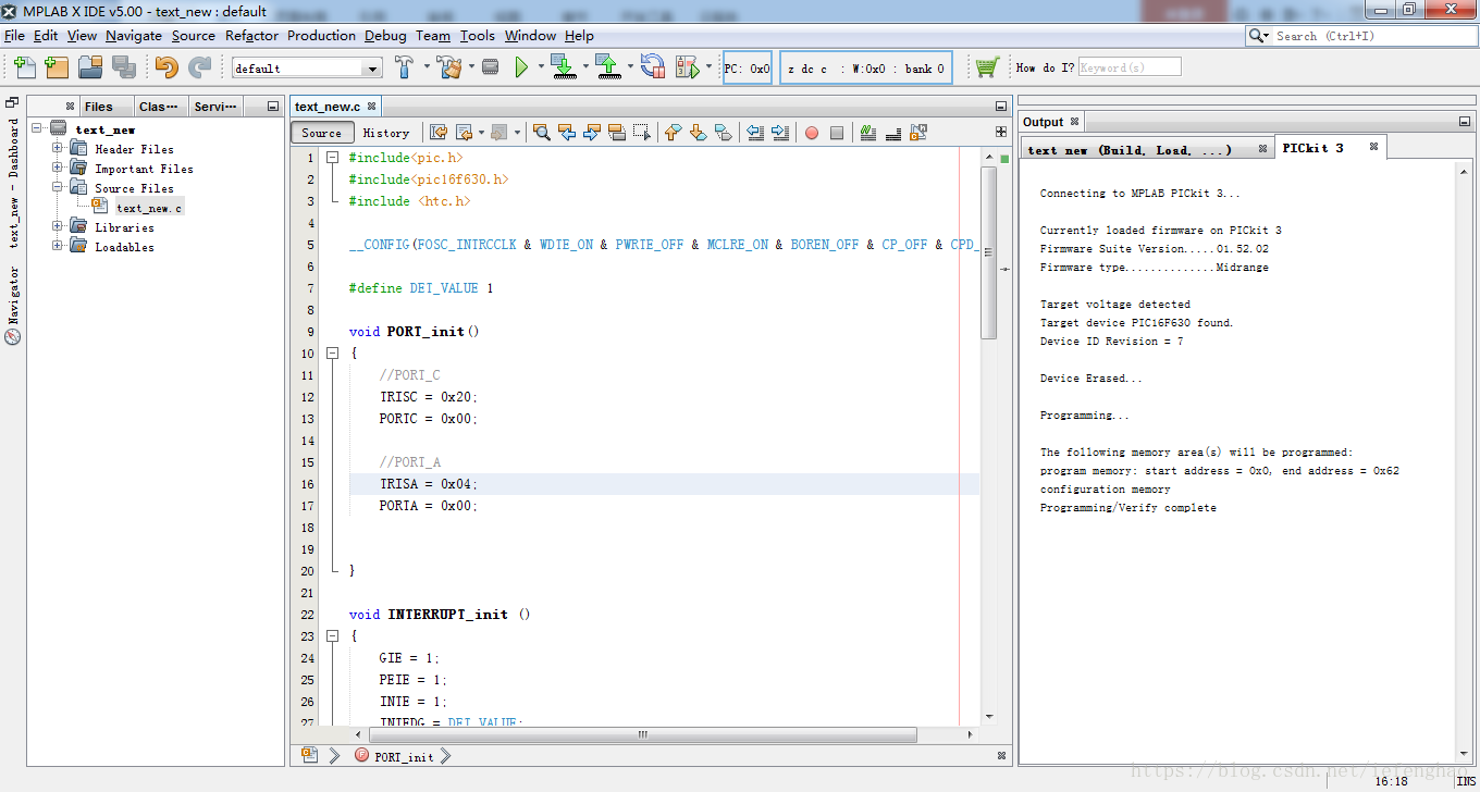

步骤4:下载程序
点击向下箭头的图标,进行程序下载,右边显示下载完成。
