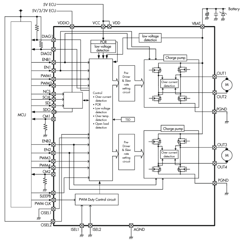

东芝(Toshiba)的TB9053FTG和TB9054FTG等IC可以提供帮助。这些用于有刷直流电动机的脉冲调制(PWM)双通道驱动器针对汽车应用进行了优化,例如节气门控制,发动机气门,可伸缩门后视镜,座椅定位和门闩。
Dual-channel driver ICs developed by Toshiba for brushed dc motors have control and protection/diagnostic features tailored to the needs of automotive applications.
东芝为有刷直流电动机开发的双通道驱动器IC,具有针对汽车应用需求而定制的控制和保护/诊断功能。
在25°C的结温TJ和VBAT=8V的结温下,单片硅驱动器可提供高达6.5 A(典型值)/ 10 A(最大)的RDS(ON)为142mΩ。使用这些驱动器的SPI接口,微控制器系统能够控制速度以及设置正向,反向,停止和制动模式。速度也可以通过基于PWM的占空比直接控制。这些IC可通过引脚选择用于H桥或半桥模式。
当这些IC针对汽车应用时,用于监视,保护和诊断的内置功能就显得尤为关键(其中某些功能甚至可能直接导致“检查引擎”灯亮)。检测功能包括过流,过热,VBAT欠压和VCC欠压等,以及适当的短路和其他保护。
报告的诊断信息包括电源故障检测电路,在工作和非工作模式下的开路负载检测,短路负载检测等。每个通道还有一个诊断引脚,当与其他引脚一起使用时,发生各种问题时,可以向MCU报告情况的任何细节。
SPI总线上的设备可以并行连接或以菊花链配置连接,并且通常会在引脚数数据传输速率之间进行权衡。在前一种情况下,通信时钟(SCLK),数据输出(SDO)和数据输入(SDI)并联连接,而外部MCU(Master)将独立的片选信号分配给每个驱动器以使能个人访问(需要更多的MCU I /O端口,但加载速度更快)。在菊花链模式下,来自MCU的数据被计时并通过所有连接的驱动器串行传播,因此所需的MCU I/O引脚少得多,但需要更长的时间将数据加载到目标驱动器IC中。
