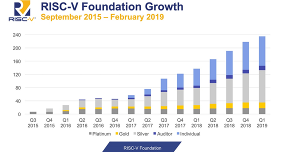

这所大学研究小组把RISC在公共领域里的权限放得很松,这让其他人开始使用它。结果,学术界和研究人员围绕RISC-V建立了一个生态系统。随后,伯克利团队成立了一个基金会,将正式化发展,并寻求社区参与。在2014年的Hot Chips大会上他们把RISC推向了公众,当时推出了桌面显示器。从那时起,这个项目就像滚雪球一样发展成为一项国际运动。

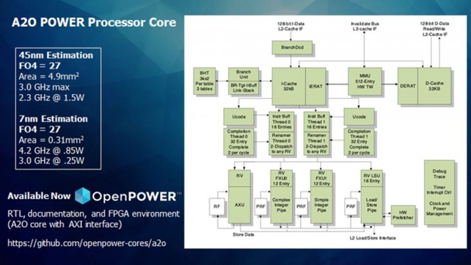

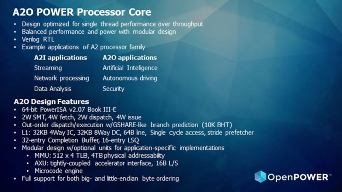

2020年9月,IBM推出了A2O Power处理器核心,这是A2I核心的一个无序后续。A2O是一个64位CPU,具有显著的单线程性能,4-GHz时钟速度和基于7nm进程。OpenPOWER项目还推动了相关的接口标准项目,如OpenCAPI和OMI(开放内存接口)。目前,A2O 处理器核心已经作为 POWER ISA 核心开源,从而在 SoC 设计中嵌入使用。A2O 比前代产品具有更好的单线程性能,并支持2路SMT、PowerISA 2.07 和模块化设计。
 image.png?imageView2/2/w/550
在 7nm 生产工艺上,IBM 预估 A2O 处理器核心能够在 3.0GHz/0.25 Watts 或者 4.2GHz /0.85 Watts 下运行。不过这个核心最初是为 45nm 工艺而设计的,在 2.30GHz 时的功耗为 1.49 Watts。

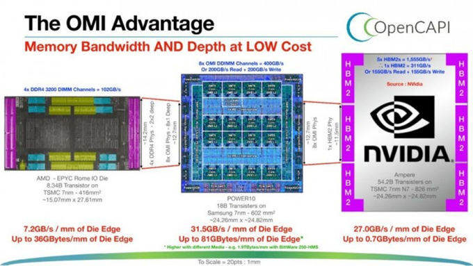

不过,OpenSPARC和OpenPOWER的影响仍然有限。即使提供了对架构的“开放”访问,但最初的公司迟迟不愿将控制权拱手让给设计界。OpenPOWER的设计是稳健的,但是缺乏一个完整的平台,比如一个浮点单元。此外,它们仍然高度依赖IBM的支持。
