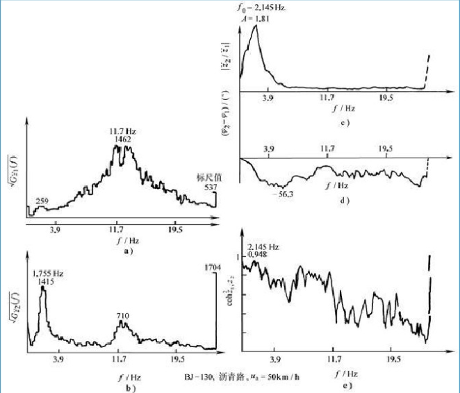

汽车平顺性试验应用
将加速度传感器安装在车辆座椅上,测量XYZ三个轴向上的振动加速度过程,用以评价汽车行驶平顺性的道路试验。

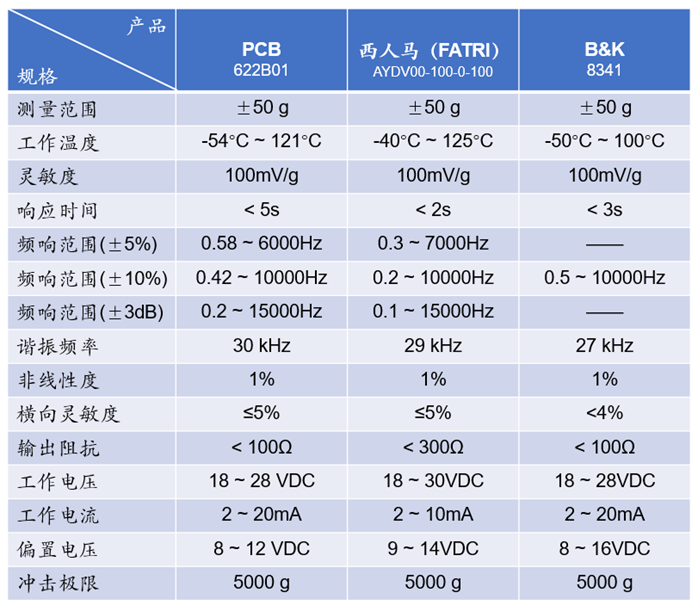

笔者从三个品牌的产品中拣选出工业级加速度传感器的同类产品,通过产品技术规格来解析工业级传感器的一些特性和关键技术指标。

工业级加速度传感器的关键技术指标
灵敏度
电压灵敏度在满足谐振频率的前提下越大越好,后端采样调理的回路就越容易。
工作温度
在工业现场环境中,随时会出现温度的骤升骤降,能否有效进行测量,直接影响测量的效率,所以工作温度范围要尽量够宽。
响应时间
当被测量物体发生变化时,传感器并不能立刻反应,普遍存在滞后,滞后的时长即响应时间,响应时间越短越好。
冲击极限
指1秒内,传感器及壳体所能承受的最大加速度冲击,一般在可承受冲击的范围内,传感器仍能保持正常工作,冲击极限上限越高越好。
横向灵敏度
测量某个方向时,信号输出理论上应全为感知方向,但实际上在该方向垂直的方向也会有信号输出,这是横向效应造成的,所以横向灵敏度越低,性能越好。国标要求≤5%。
非线性度
在固定的频率和幅值范围内,输出量与输入量成正比时,成为线性变卦。实际传感器的校准结果与线性偏离的程度称为传感器的非线性度。该指标越小越好。
频率响应
一般加速度传感器的工作频率上限为自身谐振频率的1/3左右,通常加速度传感器低频特性较差,信号衰减严重,而在高频段线性度差,非线性影响较大。在实际应用中,土木工程结构的频率范围在0.2~1kHz左右,通用机械设备大多属于中频段,频率范围在0.5~5kHz左右。高能动力装置由低频至高频段,频率范围会大于5kHz。另外,传感器安装的刚性对传感器测量的频率范围也有一定影响。工业级加速度传感器的频率响应范围直接影响其在不同应用场景中的测量效率。
从上面的指标我们可以看出,工业级加速度传感器的量程范围相较于非工业级传感器更加宽大,工作温度区间能经受住较大范围高低温的循环转换,并在这样的工况下可以保证相对较好的灵敏度,且能够将横向灵敏度控制在尽可能小的范围内,同时要能够承受住上千g的冲击。这些要素的集合,等于对传感器的研发设计与生产制造提出了极高的要求。在实际制造过程中每一个微小的工艺上的误差,都会对传感器本身带来巨大的影响。
