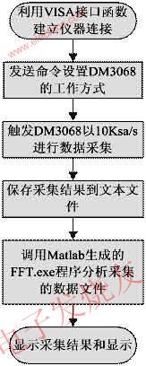

  利用VC 6.0和C语言,调用VISA驱动接口函数完成对DM3068的设置和数据采集。具体的接口函数及用法请参考随visa430安装的《NI-VISA HELP》文档。数据采集与处理流程参见图2处理流程图。
 数据采集与处理流程 www.elecfans.com
  图2 数据采集与处理流程
  进行数据集前,在DM3068 Utility按键的命令集菜单下,设置选择Agilent兼容命令集,然后使用如下SCPI命令序列,通过USB口发送到DM3068即可完成设置:
  CONF:VOLT:DC 1000,0.006
  VOLT:DC:ZERAUTO OFF
  TRIG:SOUR IMM
  TRIG:DELAY 0
  TRIG:COUN 1
  SAMP:COUN 5000
  设置完成后,使用下面一条即可命令启动测量,并获取测量结果。
  READ?
  接收到的测量结果是以文本方式返回,各个测量结果以逗号分隔,只需要将测量结果直接以字符方式输出到data.txt文件中,以准备被Matlab生成的FFT.exe程序调用。在C程序中使用“system("F:matlabFFT.exe");”语句,即可直接运行之前生成的FFT.exe程序,对data.txt保存的数据进行处理,并绘制频谱分析图。
