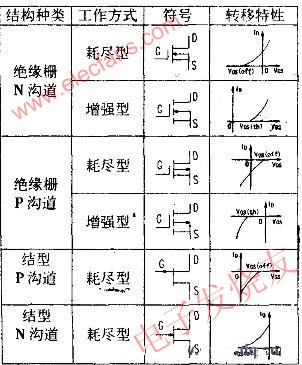

场效应管的转移特性曲线是表明当漏、源极所加电压V舾保持不变时,漏极电流ID和栅、源电压Vcs之间的曲线关系。它反映的是栅、源电压Vcs对漏极电流ID的控制作用。其中坐标横轴代表栅源电压Vcs,纵轴表示漏极电流ID。
Vcs(off)是夹断电压,Vcs(th)是开启电压。
如电视机图纸上的K30A的符号是与表中结型N沟道符号相同。它属于结型N沟道耗尽型场效应管,其转移特性曲线见附表所示。由转移特性曲线可以看出,当达种管子在栅、源没加电压即Vcs=OV时,ID最大(漏、源内阻Rds最小),即管子处于导通状态。当给这种管子的栅、源加上反偏电压(即栅极接电源的负极,源极接电源的正极)时,漏极电流ID会减小(漏、源电阻Rds增大),当栅、源反偏电压增高到一定程度时,栅、源电压Vcs=Vcs(off)时。Io=0A(漏、源电阻Rds为无穷大),管子截止。说明:结型N沟道耗尽型场效应管的栅、源不允许加正偏电压(即不允许栅极接电源正极,源极接电源负极)。这里强调一下,结型场效应管不论是哪种沟道的,都是耗尽型的。
利用上述结型N沟道耗尽型场效应管转移特性,对K30A进行测量(不在路时)。不给栅、源加反偏电压即Vcs=0V时,用47型万用表附表各种场效应管的符号、转移特性的R×lk挡,黑表笔接漏极,红表笔接源极,读数为0.5kΩ左右,说明管子处于导通状态。然后用Rxlk挡,红笔接栅极,黑笔接源极触发一下。等于给K30A的栅、源加上反偏电压V岱,触发后马上用R×lk挡测此时的漏源电阻Rds,发现Rds明显变大,说日月K30A导通程度减小。以上测量结果与转移特性曲线相符,说明该K30A是好的。
 场效应管的转移特性曲线 www.elecfans.com
彩电常用的场效应管,还有电源用的开关管H12N60FI,它的符号见附表中绝缘栅N沟道增强型符号,虽然漏、源接有一只二极管,但它仍属于绝缘栅型N沟沟道增强型场效应管。Vcs为正值,说明栅、源电压是正向偏压(栅极接电源正极。源极接电源的负极)。Id为正值,表明电流由漏极流向源极,即工作时漏极接电源正极,源极接电源负极。当绝缘栅型N沟道增强型的栅、源不加正向偏压即Vcs=0V时,或所加的正向偏压小于开启电压即Vcs
利用上述特性,刖47型万用表测量H12N60F1。首先将栅、源短路一下。确认管子没有残存电压。当栅、源不加正向偏压即Vcs=0V时,用Rxlk挡,黑笔接漏极,红笔接源极,此时读数为无穷大。即Rds为无穷大。说明此时管子是截止的。用Rxlok挡(电压约9V),黑表宅接H12N60FI的栅极,红表笔接源极,触发一下,等于给栅源加上正向偏压(约9V),此时用Rxl挡,测漏,源电阻Rds为0.5Ω左右。说明管子已处于导通状态。说明9V电压已大于开启电压Vcs(th)。
用Rxlk或Rxl00或Rxl0或Rxl挡(电压约1.5V),朋上述方法触发(触发前将漏、源所存电压放掉)。然后用黑表笔接捕极,红表笔接源极,此时的Rds为无穷大。说明1.5V电压小于开启电压即Vcs
要说明一点,场效应管(不在路时)能将所加的栅源电压Vcs保存一段时间,故可以采用触发法来给场效应管加栅源电压Vcs。其中结型的K30A能将所加的Vcs保存数秒钟,因此触发后要迅速测漏源电阻Rds。而绝缘栅型的H12N60FI能将所加的栅、源电压Vcs,在干燥的室内保存数天。因此在测量前要将栅极、源极短路一下,确认无残存电压后再测量,以防误判。
