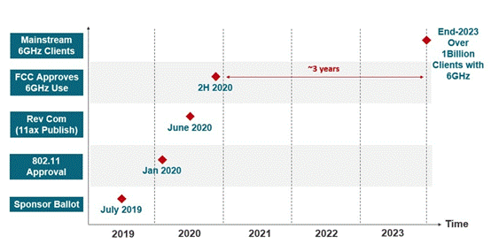

image.png?imageView2/2/w/550
图2. 采用Wi-Fi 6和6E的总体时间表
安森美半导体的Wi-Fi 6E方案旨在适应向Wi-Fi 6E的过渡,同时满足主流6 GHz应用的需求。随着Wi-Fi 6E基础设施的激增,将为6GHz生态系统注入种子。客户端设备还将得益于更高的能效、更少的干扰以及更低的延迟和抖动,从而在多个应用和环境中提供更好的用户体验。
