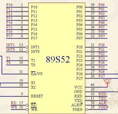

基于51单片机学习板。用S1键作为控制跑马灯的方向按键,S5键作为控制跑马灯方向的加速度按键,S9键作为控制跑马灯方向的减速度按键,S13键作为控制跑马灯方向的启动或者暂停按键。记得把输出线P0.4一直输出低电平,模拟独立按键的触发地GND。
(2)实现功能:
跑马灯运行:第1个至第8个LED灯一直不亮。在第9个至第16个LED灯,依次逐个亮灯并且每次只能亮一个灯。每按一次独立按键S13键,原来运行的跑马灯会暂停,原来暂停的跑马灯会运行。用S1来改变方向。用S5和S9来改变速度,每按一次按键的递增或者递减以10为单位。
数码管显示:本程序只有1个窗口,这个窗口分成3个局部显示。8,7,6位数码管显示运行状态,启动时显示“on”,停止时显示“oFF”。5位数码管显示数码管方向,正向显示“n”,反向显示“U”。4,3,2,1位数码管显示速度。数值越大速度越慢,最慢的速度是550,最快的速度是50。
如何用51单片机数码管实现跑马灯功能?
