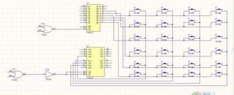

/****************************************键盘_不采用定时器_不延时特点:按键在松手后有效,灵敏度高,消耗资源少,运行效率高独立键盘为:K01=P2^4;K02=P2^5;K03=P2^6;K04=P2^7;矩阵键盘为:行(上到下)_P2.3_P2.2_P2.
键盘_不采用定时器_不延时
特点:
矩阵键盘为:行(上到下)_P2.3_P2.2_P2.1_P2.0
列(左到右)_P2.7_P2.6_P2.5_P2.4
提供的操作函数:
//独立键盘。无按键动作时其返回值num_key=0,否则返回按键号num_key
extern unsigned char keyboard_self();
//矩阵键盘。无按键动作时其返回值num_key=0,否则返回按键号num_key****检测高四位
extern unsigned char keyboard_matrix();
先看独立键盘(和矩阵键盘的算法一样)

temp_circle=_crol_(temp_circle,1);//改变扫描线
if(temp_circle==0xEF)
temp_circle=0xFE;
return(num_key);//返回按键号
未按键时,扫描线一直变化。
长按键时,扫描线不变化,使得该行按键变成了独立按键,这样的扫描效率极高。
如当按下P2.0线上的某个键时,程序将扫描到这个键,而后扫描线不变化,
当键盘程序连续10次进入时检测到10次按键有效,直到松手后扫描线才变化
