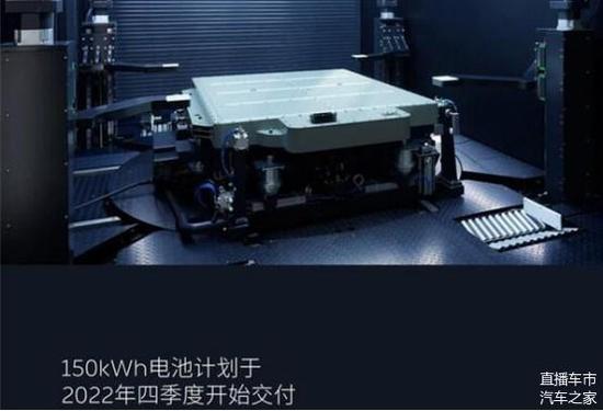

目前来看,动力电池行业确实迎来了新的变数,近段时间以来,蔚来发布续航里程达1000公里的150度固态电池包,称将在2022年四季度交付。丰田计划在2021年首次亮相搭载了固态电池的量产车。根据主要车企的规划,搭载固态电池的产品预计最早于2022年以后量产。如果全固态电池全面量产,则意味着里程焦虑将被彻底打破,电池安全性也有了突破性保障,电动汽车将打破性能“天花板”。

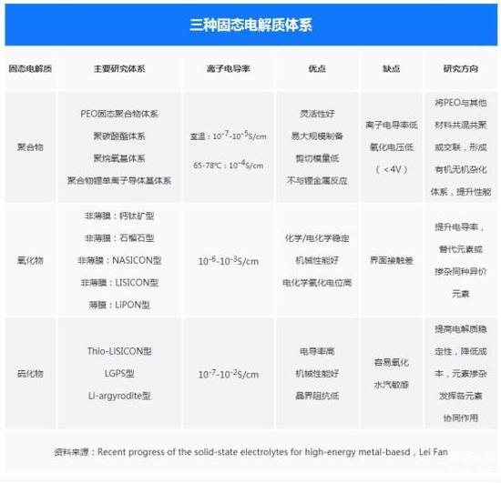

目前,市场上主流的固态电池按电解质的不同可分为三种类型:即聚合物,硫化物与氧化物。其中,聚合物电解质属于有机电解质,而后两种属于无机电解质。
氧化物电解质的优势是稳定性好,循环寿命长(可达1000次以上),能量密度较高,倍率性能较好,同时成本较低;主要缺陷是界面接触问题尚未完美解决。相比之下,硫化物电解质工业化较难,与电极接触时的界面阻抗普遍较高;聚合物电池在移动电源市场上已经做到了量产,但是充电倍率较差,能量密度较低。从聚合物技术路线看,与硫系及氧化物相比,聚合物技术路线不占优势,但是在集成方面,聚合物技术路线还是有一些优势的。总体来看,氧化物固态电池是综合前景最好的。

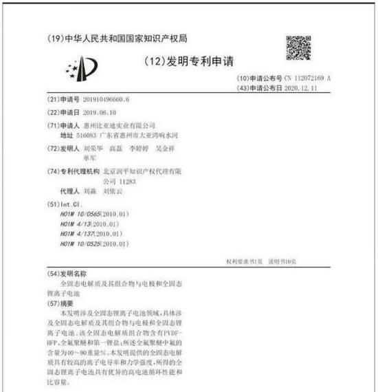

另外一家新能源巨头比亚迪在固态电池研究上已未雨绸缪多年。近日根据国家知识产权局的信息,比亚迪公布了283项专利授权,涉及固态电池、电池热管理、自动驾驶控制系统等技术。其中有一项是“一种正极材料及其制备方法、一种固态锂电池”,申请日期为2019年7月17日,申请公布日为2021年1月19日,公开号CN112242519A。本发明还提供了正极材料的制备方法和固态锂电池。该正极材料可同时构建锂离子传输通道和电子传输通道,极大的提升了固态锂电池的容量发挥、首圈库伦效率、循环性能和高倍率性能。还有一个专利也跟固态电池有关,名为“一种锂离子电池固态电解质及其制备方法和固态锂离子电池”,申请日期为2019年7月19日,申请公布日同样为2021年1月19日,公开号CN112242557A。据报道,比亚迪称预计最早将于2021年量产固态电池,2022年应用到旗下高端车型当中。
