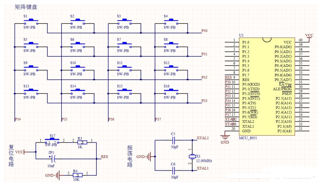

众所周知,51单片机一般的键盘检测原理为非编码键盘检测,没有专门用来产生键编码号或键值的电路芯片;而我们使用的电脑键盘为编码键盘,通过编码电路芯片为每个按键产生一个编码号,可以通过串行总线把键值传输给电脑。在进行矩阵键盘检测时,书本或老师一般教的都是扫描检测,即一行一行地检测或者一列一列地检测,代码繁琐复杂,且缺点很多(例如执行效率较低)。
举例电路:
矩阵键盘与8051连接如上图所示,首先,令P3=0x0f,检测P30、P31、P32、P33哪一行被按下,将此时P3的值存入寄存器1。然后,令P3=0xf0 | 寄存器1,检测P34、P35、P36、P37哪一列被按下,将此时P3的值存入寄存器2。最后,把寄存器1的值和寄存器2的值组合起来即可得到矩阵键盘的编码。
