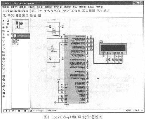

运行Proteus ISIS 7进入设计界面,依照图1所示在元件库中选择需要的元件。Lpc2138的P0.0-P0.7端口作为8位数据的输出端,P0.8、P0.9、P0.10作为控制信号的输出端,连接完成的电路如图l所示。

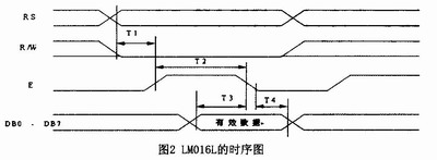

电路图绘制好之后,就可以编写LM016L的驱动程序。LM016L的操作有两大类:读操作和写操作。一般情况下不需要从液晶中读取数据,所以对液晶操作主要是写指令和写数据两个写操作,对于忙标志(BF),查询的方法,保证液晶模块有足够时间进行内部数据处理。在写源程序时,需要根据液晶模块的时序图编写程序。LM016L的时序如图2所示。

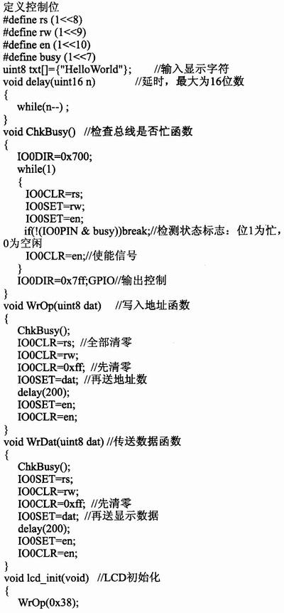

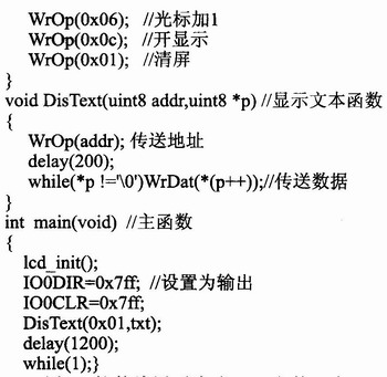

本设计的开发环境为keil uvision3,程序大体分为初始化、控制信息与数据传输3部分。下面就将结合程序源代码略加说明:

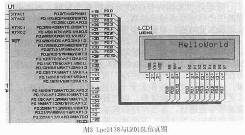

用keil软件编译后生成HEX文件,在Proteus中打开lpc2138芯片属性对话框,将生成的HEX文件加载进去,再进行仿真运行就可以看到图3的结果,说明设计成功。
