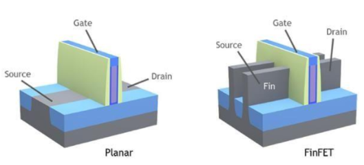

半导体工艺在进入14nm/16nm制程之后,最经常被提到就是鳍式场效应晶体管(FinFET),它的出现满足了7nm至14nm之间的工艺制造。不过在进入更小的5nm、甚至3nm之后,FinFET工艺已经难以满足半导体芯片的制造需求,业界也在对新一代晶体管进行研究。

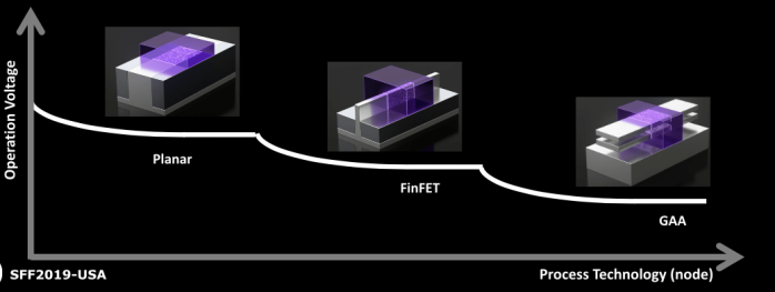

该决策涉及将目前的FinFET扩展到3nm,或在3nm甚至2nm节点上实现一种名为GAA FET的新技术。从FinFET进化而来的环绕闸极可提供更好的性能,但是这些新的晶体管很难制造,价格昂贵,迁移过程可能会很艰难。但有利的一面是,该行业正在开发全新蚀刻、图案和其他技术,这将为这些节点铺平道路。

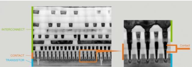

芯片由晶体管、节点和互连线三部分组成。晶体管作为设备开关,如今,先进的芯片有多达350亿个晶体管。
互连线位于晶体管的顶部,由微小的铜线构成,将电信号从一个晶体管传输到另一个晶体管。晶体管和互连线由一层叫做中线(MOL)层连接。中间层使用一系列微小的接触结构连接独立的晶体管和互连件。

与此同时,在芯片扩展方面,芯片制造商多年来一直遵循相同的工艺路线,采用相同的晶体管类型。2011年,英特尔转向了22纳米的FinFET,随后是16 /14纳米的晶圆厂。
在FinFET中,对电流的控制是通过在鳍的三面各安装一个栅极来实现。FinFET有两到四个鳍。每个鳍有不同的宽度、高度和形状。
英特尔的第一代FinFET在22nm处的尾翼间距为60nm,尾翼高度为34nm。然后,在14nm处,英特尔的FinFET的鳍距和高度都是42nm。
因此英特尔将鳍片做得更高更薄,以适应FinFET的规模。林研究大学项目主任Nerissa Draeger在博客中解释: “FinFET缩放减少横向尺寸,以增加单位面积的设备密度,同时增加鳍的高度,以此作为改善设备性能的一种方式。”

然而,环绕闸极在某种程度上提供了更多的性能。Jones表示:“与3nm FinFET相比,3nm 环绕闸极具有更低的阈值电压,并可能降低15%到20%的功耗。”“但性能差异可能在8%以下,因为MOL和BEOL是一样的。”
但要注意,后道(back end of line,BEOL)工艺和MOL是先进芯片的瓶颈。接触电阻是MOL中的一个问题。
BEOL是建立若干层的导电金属线,不同层金属线之间由柱状金属相连。在每个节点上互连变得更加紧密,导致芯片中的电阻-电容(RC)延迟。FinFET和环绕闸极是不同的晶体管类型,但它们很可能在3nm处采用类似的铜互连方案。RC延迟对于两个晶体管来说都是一个问题。
