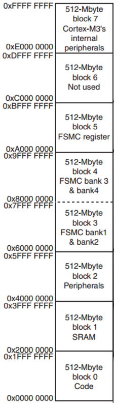

3、内存管理
STM32 的存储器结构中 Flash,SRAM 寄存器和输入输出端口被组织在同一个 4GB 的线性地址空间内。
可访问的存储器空间被分成8个主要块,每个块为512MB。
FLASH存储下载的程序,SRAM是存储运行程序中的数据。
所以,只要不外扩存储器,写完的程序中的所有东西也就会出现在这两个存储器中。
