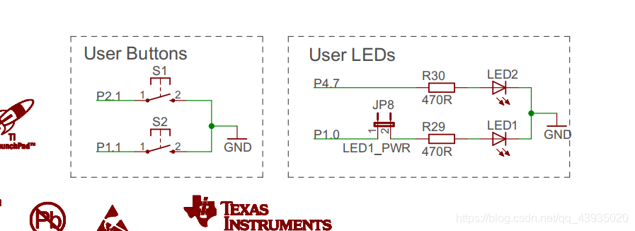

一、原理图
 ●MSP430F5529 LaunchPad实验板上仅有的两个独立按键和LED。
在这里插入图片描述
